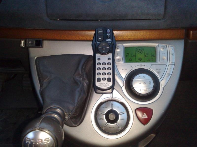

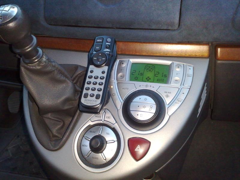

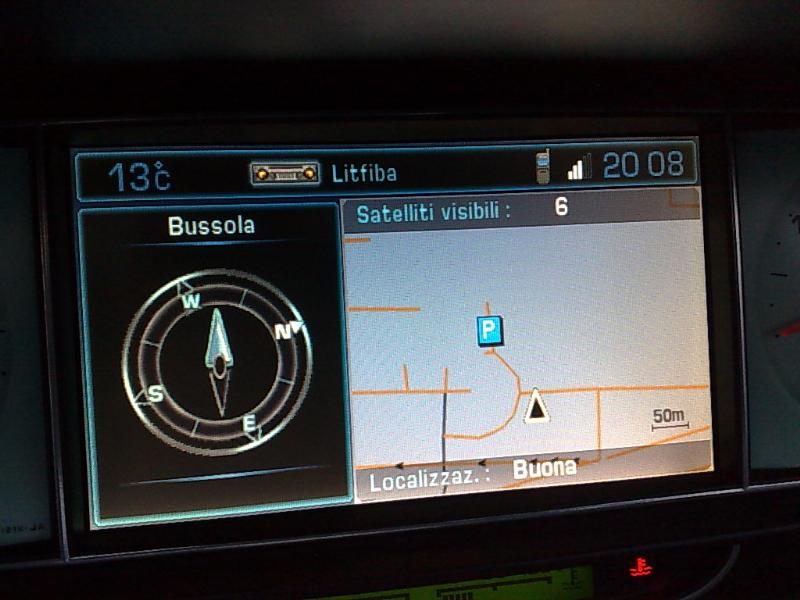

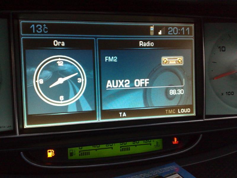

Per chiarezza allego:
foto1: In alto dove di solito ci sono i messaggi RDS è visualizzato il nome dell'artista (i testi scorrono se sono piu lunghi);
foto3: In modalità radio può essere visualizzato il menu opzioni (il nome dell'entrata Aux 1 o 2 può essere personalizzato con DVD Mp3 etc. etc.);
foto4: Il telecomando del dispositivo è poggiato su una calamita fissata alla plancia con biadesivo (il telecomando è molto stabile ma, può essere staccato semplicemente tirandolo via dalla calamita);
foto5: Al lato estremo sinistro della plancia c'è l'interruttore con il ricevitore infrarossi del telecomando ed a fianco ho applicato la porta USB.

Si Beppe, funziona con le frequenze radio. Questo baipassa (bypassa) direttamente l'antenna via cavo. Generalmente gli altri trasmettono via etere, pertanto il segnale è disturbato. Nella fattispecie solo a Firenze ho avuto qualche fruscio dovuto ad emittenti radio locali però considerando però che io ho lasciato la frequenza di default ad 88.30 mentre si possoni scegliere frequenze da 88.1 ad 89.7 (mi sembra....) per cercare di diminuire i disturbi. Ripeto, ho girato comunque in tutta Italia (isole comprese) senza alcun problema che mi costringesse a cambiare frequenza o addirittura a non usarlo.
L'apparecchio infatti quando acceso con l'interruttore, esclude materialmente l'antenna dello stereo e invia il segnale, via cavo, direttamente all'attacco di quest'ultima (bypassa appunto...).

Ho smontato il vano che c'è sotto il volante (porta documenti? mah) che è ad incastro senza neanche una vite. Poi ho messo il kenwood, che è abbastanza fine, "li dentro" quindi ho rimontato il cassetto/vano (dall'esterno non si vede nulla).
Comunque i fili usb infrarossi etc. etc. sono lunghi abbastanza per poterlo mettere dove si vuole (sotto il sedile per es.) lasciando a disposizione ed a "vista" solo gli aux, che per la precisione sono un jack standard (tipo cuffie) e un ingresso stereo rca (cavo rosso e bianco tipo le prese a/v del cassetto oggetti) ed una porta USB.
