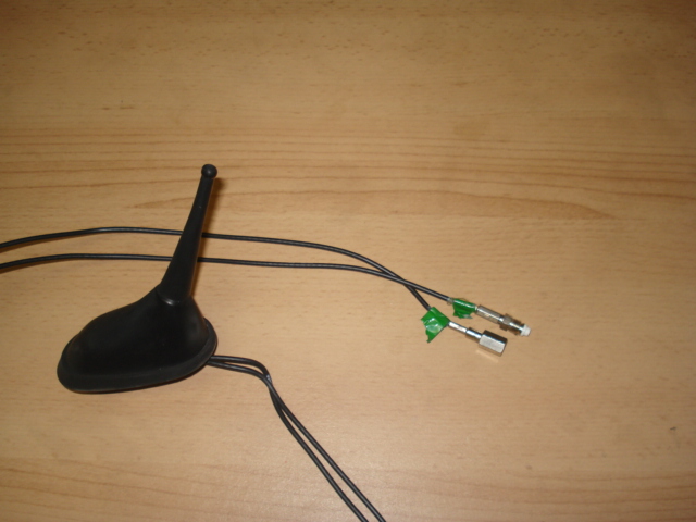

hab mein Problem erstmal mit einer GPS-Antenne aus dem bekannten Auktionshaus gelöst.
Wichtig auf den Stecker achten. "HRS GT5"
Hab mir eine gebrauchte Alfa 166 GPS Antenne besorgt. Antennenfuss....absolut identsich. Leider passen die Steckerverbindungen nicht zu denen des Lybra. Damit hab ich nun am wenigsten gerechnet. Da ich dachte aus dem gleichen Konzern werden die gleichen Stecker benutzt....naja
Glaub beim Lybra sind alles die HRS GT5-Stecker aus Plastik. An der Alfa Antenne sind welche aus Metall mit einem Pin,.....dran. (siehe nun eingefügtes Bild)
Werde jetzt versuchen Adapter dafür zu bekommen.
Hat jemand Erfahrung oder eine Idee wo ich sowas bekommen kann?
