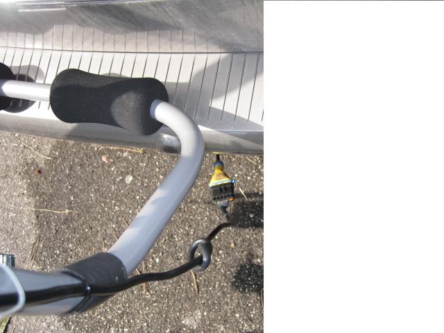

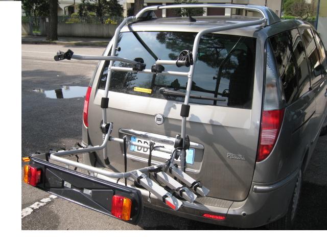

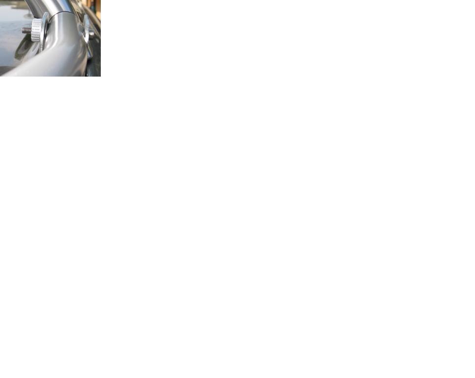

In allegato le foto: Luca come puoi vedere ho messo i bulloni fissi negli attacchi superiori per rendere il montaggio più agevole, inoltre come ti avevo già accennato ho fatto io i collegamenti elettrici, l'attacco giallo che vedi nella foto è magnetico così dopo l'uso basta appoggiarlo internamente vicino alla ruota di scorta e da li non si schioda.
Inoltre ho sistemato i collegamenti elettrici del porta targa ora come puoi vedere esce un solo cavo anzichè 2.
Ps.:Ti consiglio di verificare i collegamenti sulle luci che nel mio porta targa erano addirittura legati a mano con sfilacci che potefano fare cortocircuito invece di utilizzare i faston come poi ho fatto io.
