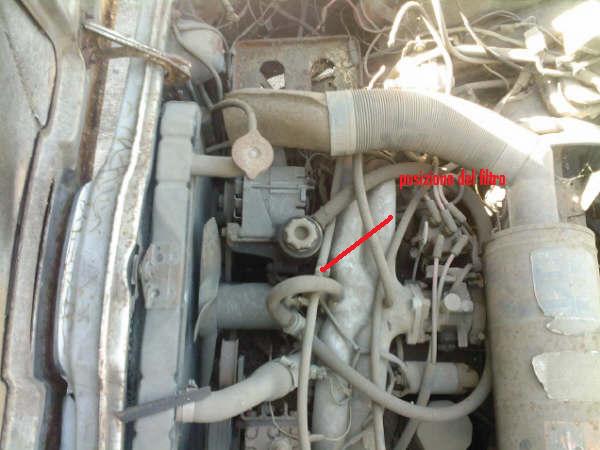

Amici possessori di Lancia 2000 i.e. aiutatemi. solo oggi, parlando con un elettrauto competente ho notato che la mia lancia 2000 i.e. ha un filtro benzina in un tubicino posto a contatto con il collettore di aspirazione, in paratica è sopra di esso. controllando ho avuto il sospetto che quel tubo non dovesse neppure essere lì. inoltre il fitro benzina è di plastica. questo elettrauto mi ha detto che è un filtro del tipo montato sulle auto a carburatore, progettato per una pressione max di 0.5 bar. invece l'impianto di iniezione della mia lancia eroga una pressione di 2.5 bar e potrebbe distruggere il filtro provocando un incendio. chiaramente adesso ho paura ad usare la mia amata e mi chiedo, se hanno messo un filtro lì...........perchè? lo hanno tolto da un'altra parte??? sto impazzendo a verificare gli schemi di alimentazione sul libretto catalogo parti ricambio originale. adesso chiedo aiuto a voi prima di chiudere la mia auto dal meccanico e far verificare tutto. grazie a chi mi risponderà

La mia 2000 i.e. va alla grande e suscita ammirazione e rispetto nei raduni a cui partecipo. A proposito hai poi risolto il problema del depressore d'anticipo? Per quanto riguarda il quesito che poni, che io sappia e ti assicuro che mi sono fatto un pò d'esperienza, il tubo posto sul collettore di aspirazione assolutamente non porta benzina (ma è collegato con il rilevatore di pressione) e il filtro di cui parli l'avrà montato il precedente proprietario chissà per quale oscuro motivo. Comunque concordo con Chris e se ti fosse possibile allegare una foto ti togliamo ogni dubbio. A presto Guglielmo Pirrelli.

ecco la foto del punto incriminato. è tratta da un'auto da rottamare, non dalla mia. questo perchè sulla mia auto ho fatto togliere quel filtro galeotto. sono sicuro che lì non dovesse andare. e certo voi potrete confermare questa mia idea. dove ho fatto il segno rosso c'era il filtro di plastica. praticamente quello della foto 2. scrivo questo messaggio perchè se c'è qulcuno nella mia situazione saprà come regolarsi. grazie a chi si è offerto di aiutarmi! Caro Guglielmo ti saluto cordialmente e lo stesso faccio con Chris che ho avuto il piacere di conoscere tramite email un pò di tempo fa. purtroppo allora non sapevo neppure chi fosse!!!

Da quelle parti c'è l'iniettore per l'avviamento a freddo. Non c'entra niente un filtro lì. Ce n'è uno dove c'è il tubo di mandata della benzina dal serbatoio. Nella mia c'è un filtro subito dopo la pompa della benzina (e cioè sotto l'auto nei pressi del serbatoio); un altro filtro puoi trovarlo nel vano motore sotto il serbatoio dell'olio del servosterzo (nella foto quello dove c'è la scritta "CAV"). Un filtro tipo quello che hai mostrato nella foto, l'ho messo io nel vano motore nella tubazione che proveniva dalla parte inferiore dell'auto. Credo che comunque puoi anche farne a meno, considerato il fatto che negli iniettori ci sono dei filtri.
Ti mostro una foto del vano motore prima che ci mettessi il filtro. L'ho messo nella parte bassa della foto (proprio dove c'è quel pezzetto che congiunge). Fai Tu...
