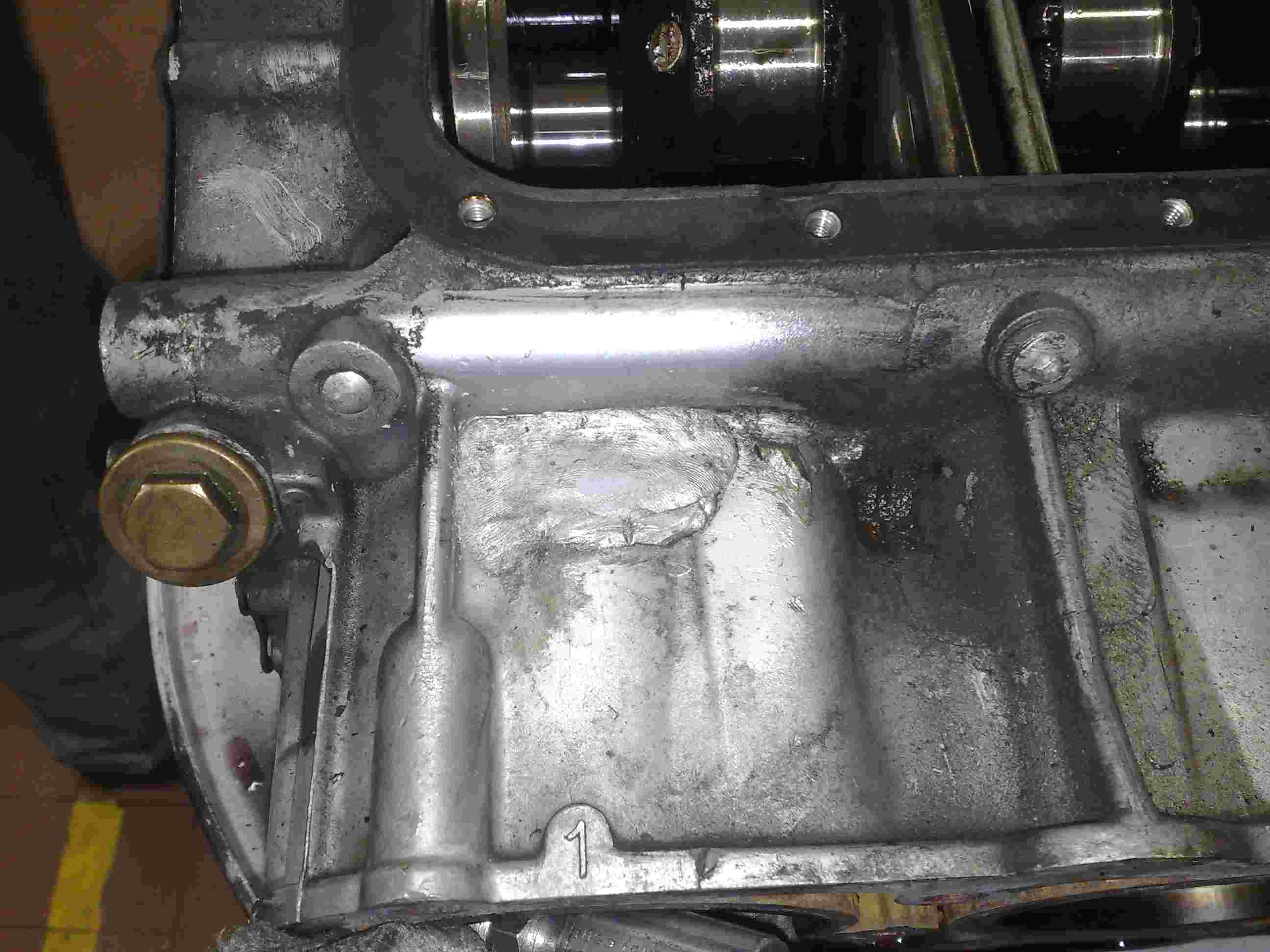

Ciao, hai preso in considerazione la possibilità di saldare l'incrinatura. Il mio basamento aveva una leggera incrinatura all'altezza del cilindro "1" ed è stato saldato senza difficoltà e ovviamente nella piena efficenza meccanica e termica.
Ti ho allegato una foto per darti modo di confrontare le due situazioni. Su un libro che posseggo, relativamente ai numeri di motore, viene riportato quanto sotto:
Flavia berlina 815.00 (2 zeri) - telai da 1001 a 29362
Flavia berlina 815.103 (assemblata in Sud Africa, penso che non interessi l'articolo ...)
Flavia berlina 815.200 (guida a sinistra e a partire dal 1963) - telai da 29363 a 32601
Se la tua berlina è stata immatricolata (o meglio prodotta) a fine 62 potrebbe rientrare nella seconda ipotesi. Però qui mi fermo e lascio a te l'interpretazione finale sulla base dei dati che hai a disposizione della tua Flavia.

Ciao Michele, ma sei sicuro che è una saldatura?....mi spiego meglio, l'alluminio si può saldare senza grossi problemi....ma il particolare della tua foto non mi sembra una saldatura, ma può essere che mi sbagli....
sembrerebbe uno di quei mastici bi componenti che sono probabilmente resistenti ugualmente....
nel caso mi puoi dire marca del mastice? grazie

Hai ragione ma purtoppo il mega regalo bisogna di un notevole restauro tra cui il basamento del motore che è crepato all'altezza del tendicatena e non è facile trovarlo. Mi hanno proposto un basamento che riporta il n.815200 mentre il mio motore è 815000 sai la differenza tra i due?

E' stato saldato e poi stuccato con qualcosa che potrebbe essere verosimilmente un mastice.

la mia saldatura è analoga a quella che vedo nella tua foto m aè sul tendicatena non so quando sia stata fatta ma di fatto ora non va piu bene perche da quel punto la Flavia quando è in moto perde molto olio...grazie per ora dell informazione ora controllo i numeri del motore e poi decido.Ancora mille grazie

Ciao, giusto per affrontare la cosa in modo freddo e logico: hai fatto vedere la macchina da un bravo saldatore?
In caso affermativo cosa ti ha consigliato?
Ti inoltro un'altra foto che può darti un'idea di cosa c'è nella parte del tendicatena.
Sul manuale ricambi ho trovato non ho trovato un riscontro sicuro riguardo i codici dei due semigusci quindi non mi pronuncio.
Tieni conto che comunque per sapere l'entità del danno il motore va aperto, e solo in quel momento potrai e dovrai decidere l'alternativa.
