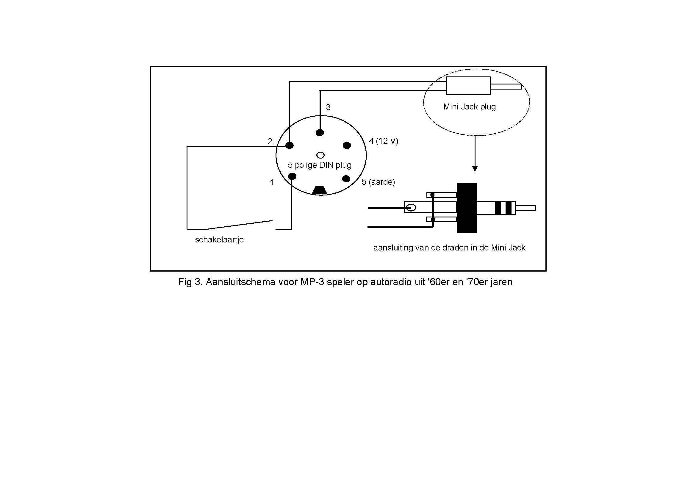

Ik heb een aantal jaren geleden zo'n booster achter de autoradio van mijn Flaminia gehangen, hij gebruikt het luidspreker signaal van de radio als ingangssignaal, een ander uitgangssignaal is er niet op die oude dingen
Gaat redelijk maar twee problemen
-De vervormingen uit je oude autoradio worden meeversterkt, het kan dus niet zo gek hard
-Als je de Ipod aansluit via een dock adaptertje heb je geen volume regeling op die versterker maar wel een goed stereo signaal.
-Gebruik je de koptelefoon uitgang dan kan je de volumeregeling van de Ipod gebruiken maar het koptelefoon signaal is veel zwakker dan het signaal dat je via een Dock adaptertje krijgt, dat maakt nogal verschil
Ik heb uiteindelijk toch gewoon de 6 polige DIN plug achter op de autoradio gebruikt voor het aansluiten
Dat probleem van de radio die niet meer werkt is gemakkelijk te verhelpen met 2 extra draadjes en een schakelaar tussen pen 1 en 2 van de DIN Plug
Zie het tekeningetje: schakelaartje aan is radio, schakelaartje uit is IPOD
Het geheel is dan dus wel Mono
Succes er mee
Bert
