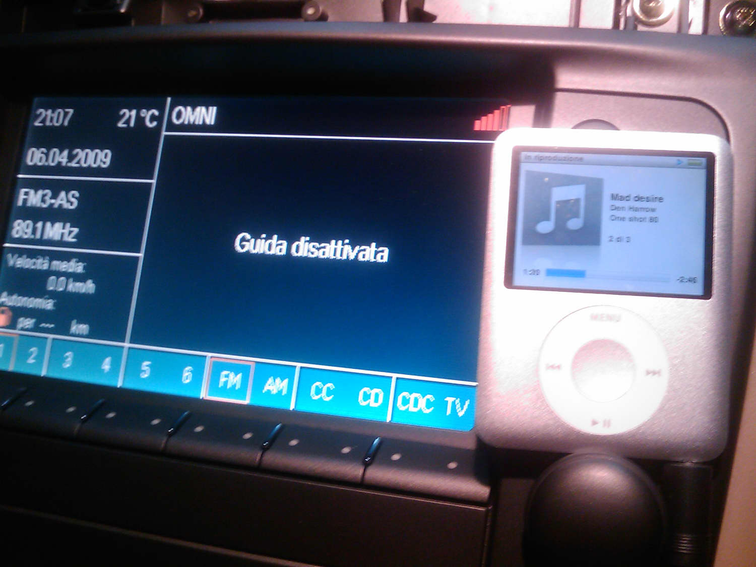

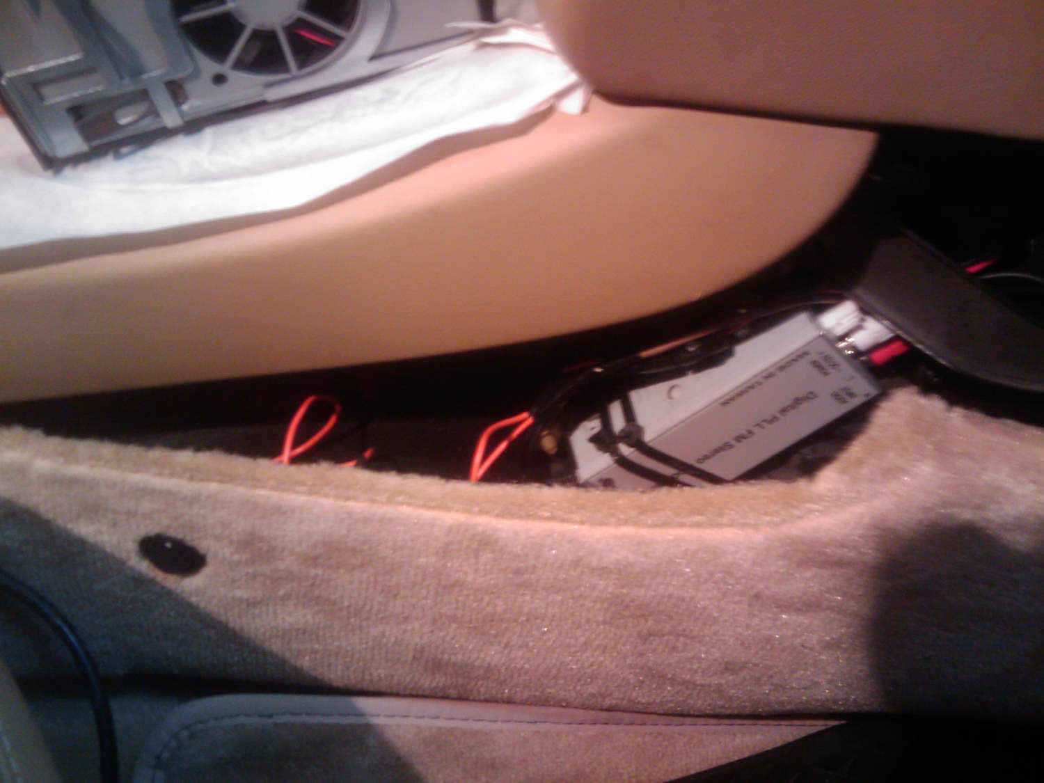

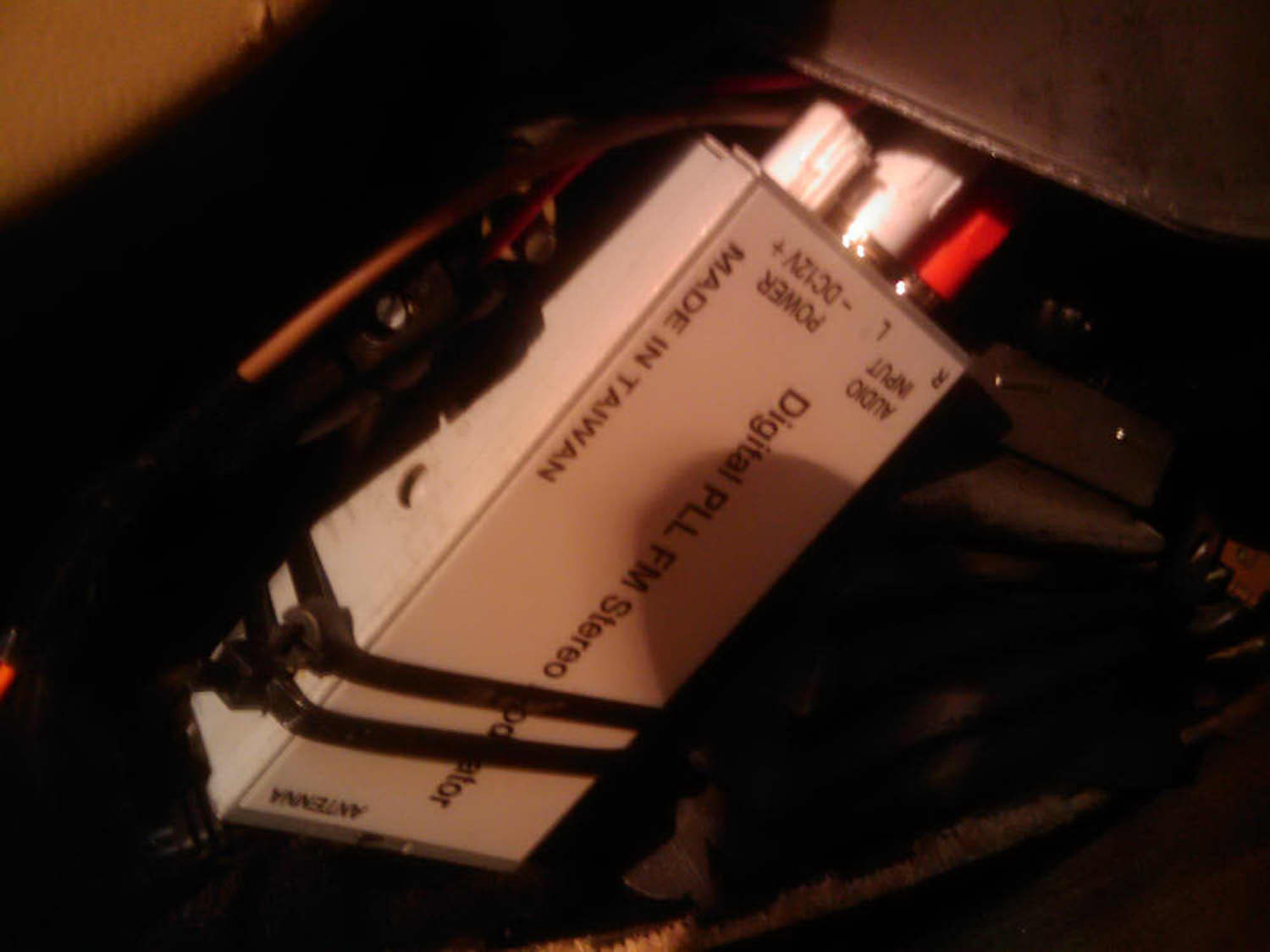

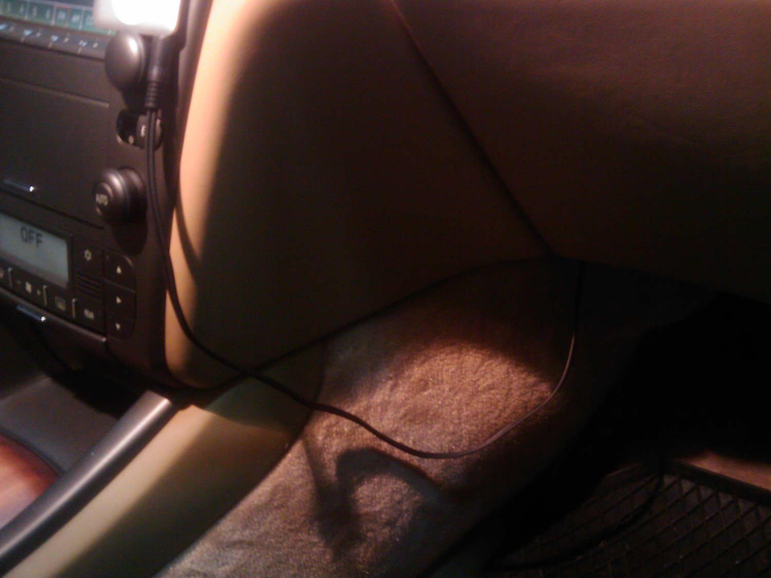

un po'di foto dell'installazione del modulatore di frequenza.
l'ho installato sul fianco dx. del tunnel centrale,comodo da accedervi in caso di necessità sopratutto all'inizio per tararlo al volume giusto infatti basta togliere la moquet di rivestimento.il cavetto che esce ora ha una spina jack e nell'immediato lo eliminerò con una presa femmina jack così non si avranno fili che penzolano in giro.bisogna inoltre installare un piccolo interuttore per accenderlo o spegnerlo,un piccolo fusibile per prottegere la linea il positivo l'ho preso sottochiave dal accendisigari.
il dispositivo l'ho aquistato dalla ditta bortesi al sito internet:www.bortesi.it,molto gentili e preparati.se avete quesiti da pormi non esitate a farlo lo faccio volentieri.ciao robert.
- immag.4.jpg (89.12 KiB) Visto 229 volte
- immag.3.jpg (116.43 KiB) Visto 229 volte
- immag.2.jpg (106.2 KiB) Visto 229 volte
- immag.1.jpg (67.44 KiB) Visto 229 volte
