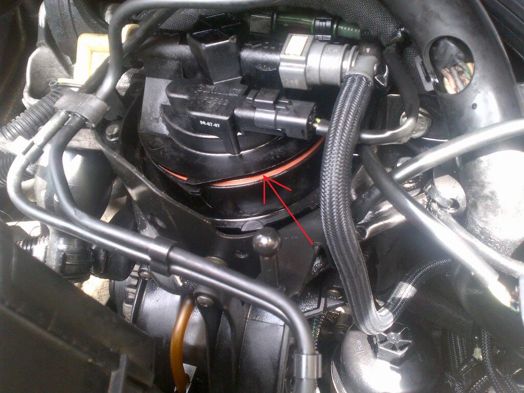

Ciao a tutti, oggi ho fatto anch'io l'operazione di sostituzione filtro gasolio, molto semplice ma mi é rimasto un dubbio.
Allego una foto dalla quale si vede che nonostante abbia avvitato il contenitore filtro la guarnizione arancione si vede ancora...va bene così?
Ancora un pò potrei serrare ma un altro giro completo non riesco a farlo e sinceramente mi sembra che trasudi un pò di gasolio....mah... ho sbagliato qualcosa?
A voi la guarnizione rimane visibile?
Ciao e grazie per l'aiuto !
- img-20130518-00359.jpg (117.69 KiB) Visto 810 volte

Re: sostituzione filtro gasolio
Non mi sembra a posto.
Più di cosi' non si "strizza" help !!!
C'e' qualcosa che non mi quadra, hai provato ad accendere la vettura? Non perde in pressione?
La Ph va perfetta... Mah... Provero' x scrupolo a ritogliere il tutto e a rimontare...se non moi arrivano delle dritte ...
Non è montato bene perchè quando si avvita il tappo le due alette si devono toccare, quello è il riferimento di avvenuta chiusura
