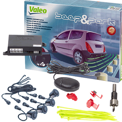

Hoi Stasiu,
Ik bouw meestal deze erin ( zie bijlage ) zijn er in het zilver en zwart maar ze kunnen ook gespoten worden. Zit zelfs boor bij en kan je de bumper laten zitten !!!
Gr.Martin
Gr.Martin
- parkeersensoren.gif (73.66 KiB) Viewed 779 times

Hoi Martin,
Bedankt voor de tip. Bouw je ze in de stootstrip van de bumper in of er onder?

Inderdaad in de stootstrip.

Hoi Martin,
In jouw setje zit ook nog een functie dat als parkeerders te dichtbij komen, je auto begint te waarschuwen (knipperen en claxon?). Is e.e.a. moeilijk aan te sluiten?

Re: Parkeersensoren inbouwen
Dit setje heeft dat niet. Tis gewoon gaten erin boren met meegeleverde boor stekkers aansluiten speakertje kan je binnen doen of onder je hoedenplank en 1 draadje op je achteruitverlichting aansluiten en 1 aan massa en klaar is het.
