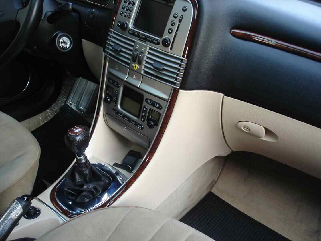

Parti che consiglio di smontare:
- cassetto portaoggetti,verniciato
- sportello lato scatola fusibili, verniciato
- tunnel centrale, verniciato
- centralina del clima smontata
- portacenere smontato
- cassettino e portabottiglia smontato
Tutto il resto è stato mascherato ( ma proprio tutto!!!) in modo da non sporcare le parti da non verniciare (ad esempio le bordure in radica parte alta della plancia), raccomando di attenersi alle istruzioni di pulire bene e di non avere fretta nel portare a termine il lavoro, considerate che ci vuole un giorno di lavoro tra smontare ed applicazione, e poi un altro giorno per il rimontaggio delle parti da fare con cura.

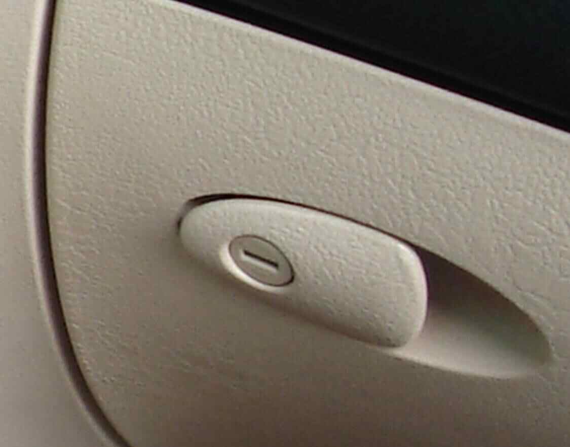

Plancia riverniciata
Dettaglio plancia
