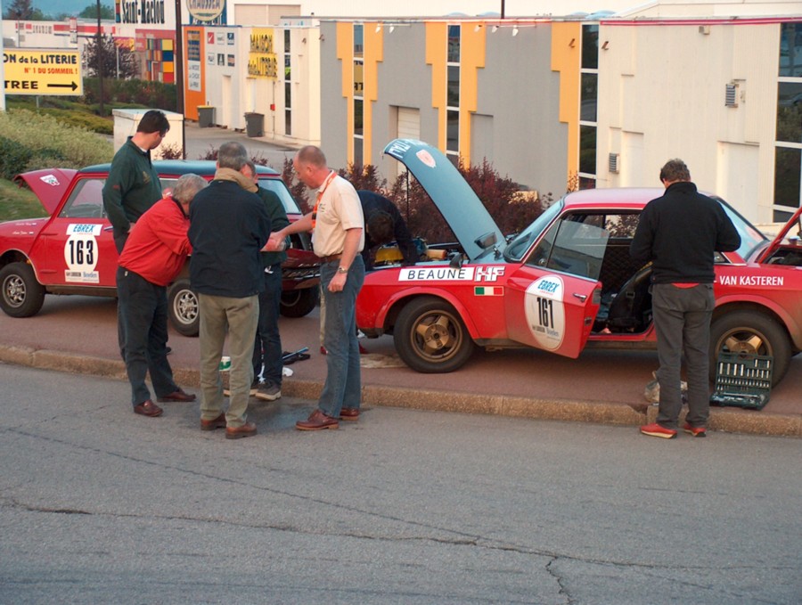

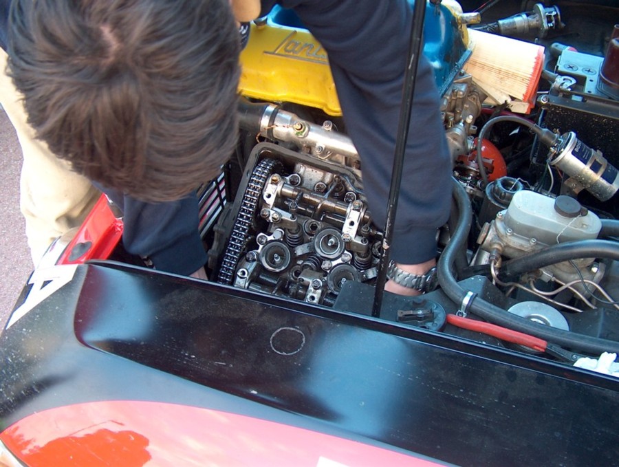

Ik kan me dat probleem helemaal niet herinneren! Hier twee foto's van een 'field repair' tijdens zijn eerste rallye. Is een 1600 motor.
