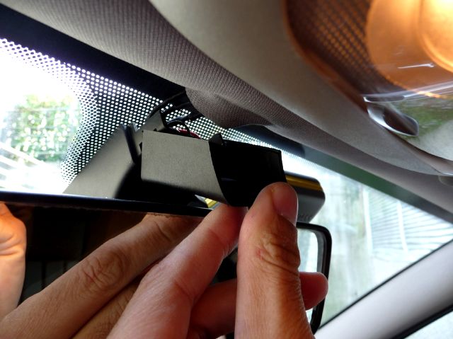

qualcuno mi sa dire come si smonta lo specchietto interno quello con i led. grazie in anticipo

Bel
Messaggi: 329
Iscritto il: 26 dic 2008, 15:03
Re: specchietto interno
Messaggio da leggere da Bel »

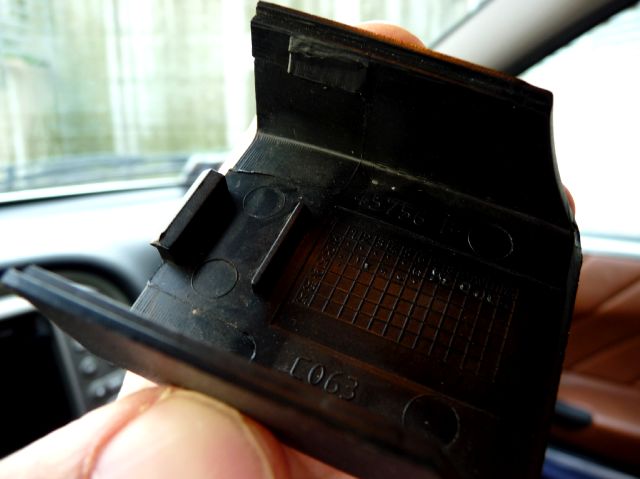

ciao. Se guardi con attenzione lo specchietto, vedrai che la parte di plastica che tocca il tessuto in alto non è tutta di un pezzo. Diciamo che dovresti togliere gli ultimi 3 centimetri che sono una copertura a pressione. Tolta quella sotto vedrai i connettori. Li scolleghi e poi lo specchio lo spingi verso l'alto e così si stacca dal supporto che c'è sul vetro. Se ti serve, domani posso provare a fare qualche foto. ciao

Bel
Messaggi: 329
una volta tolto il coperchietto, lo specchio si sfila spingendo tutto il blocco verso l'alto, deve scorrere di poco + di un centimetro e si toglie.
