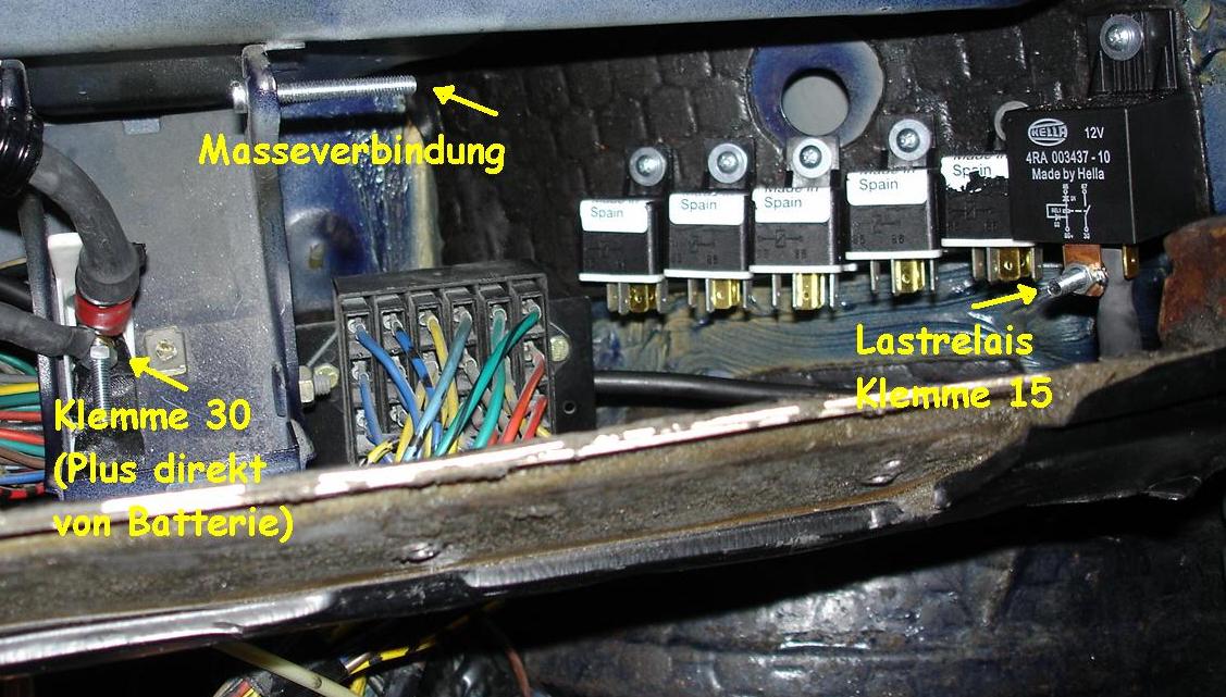

Heute habe ich eine Relais-Batterie im Bereich des Beifahrer-Fußraums integriert sowie im Innenraum eine Verbindung als Klemme 30 und für Masse geschaffen.
Bei den Relais ist ein Lastrelais dabei, welches die Klemme 15 liefert.
Nun muss ich noch die Sicherungshalter in die Mittelkonsole integrieren und dann kann es mit dem verdrahten losgehen...
