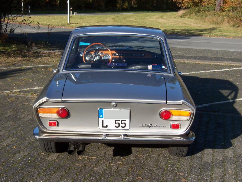

Re: Sportauspuff Fulvia Coupe Serie 2
Hallo rsdus!
Hier noch ein Bild vom "Endzustand" nach dem Anbau.
Gruß Jochen
Gruß Jochen

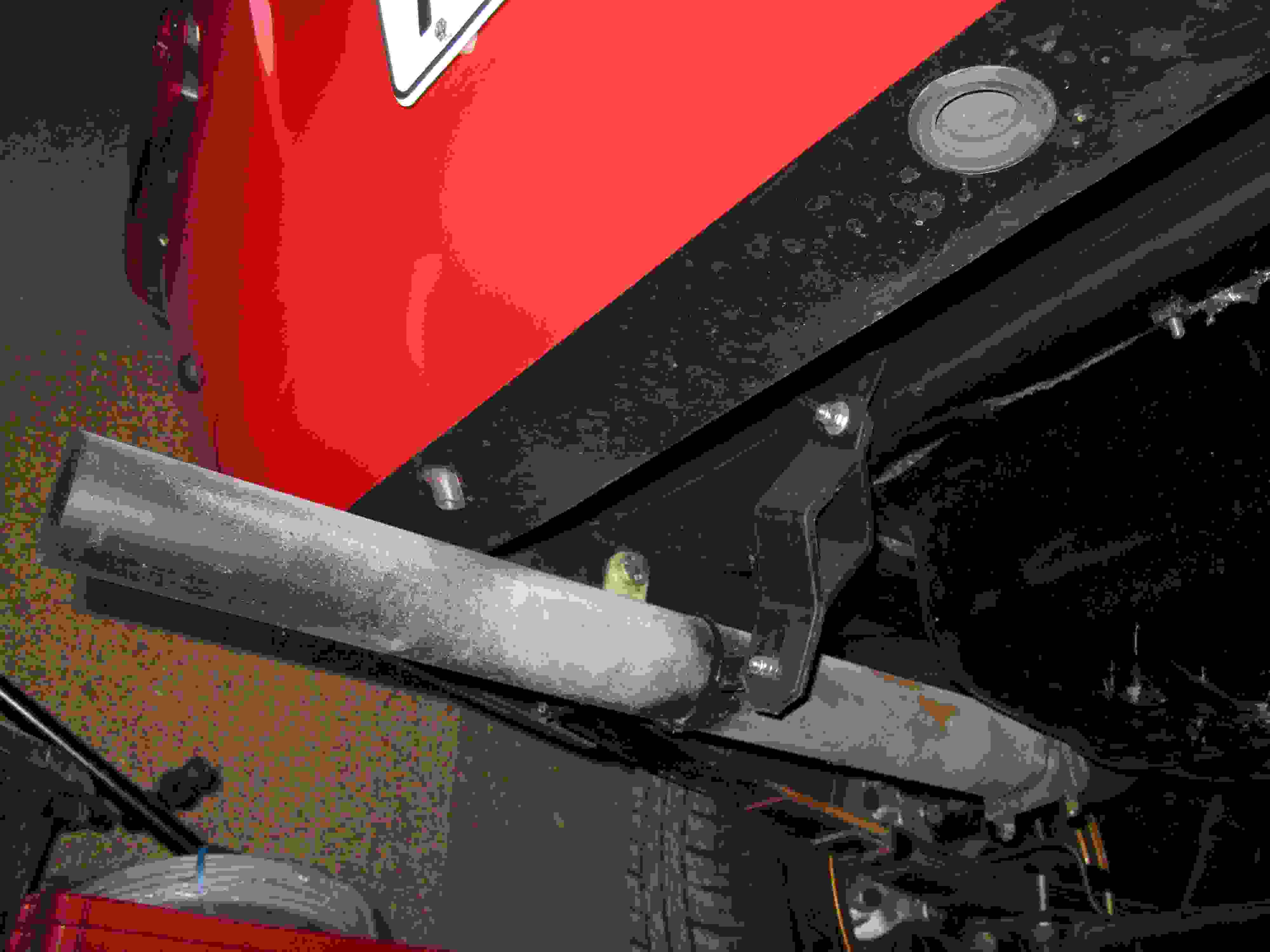

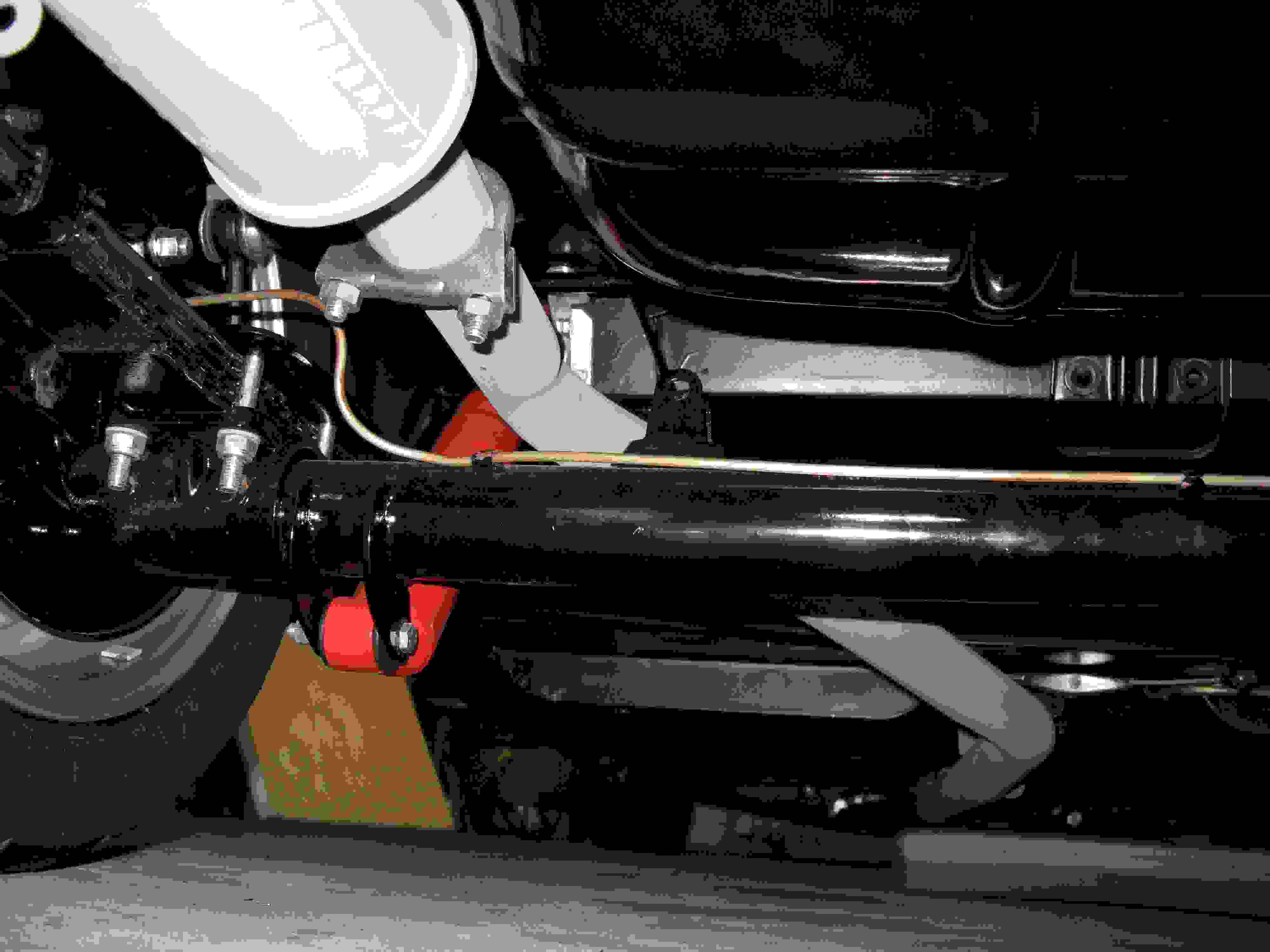

hier die Variante ohne Endtopf
- 1004.jpg (197.77 KiB) Viewed 721 times
- 1005.jpg (194.96 KiB) Viewed 721 times

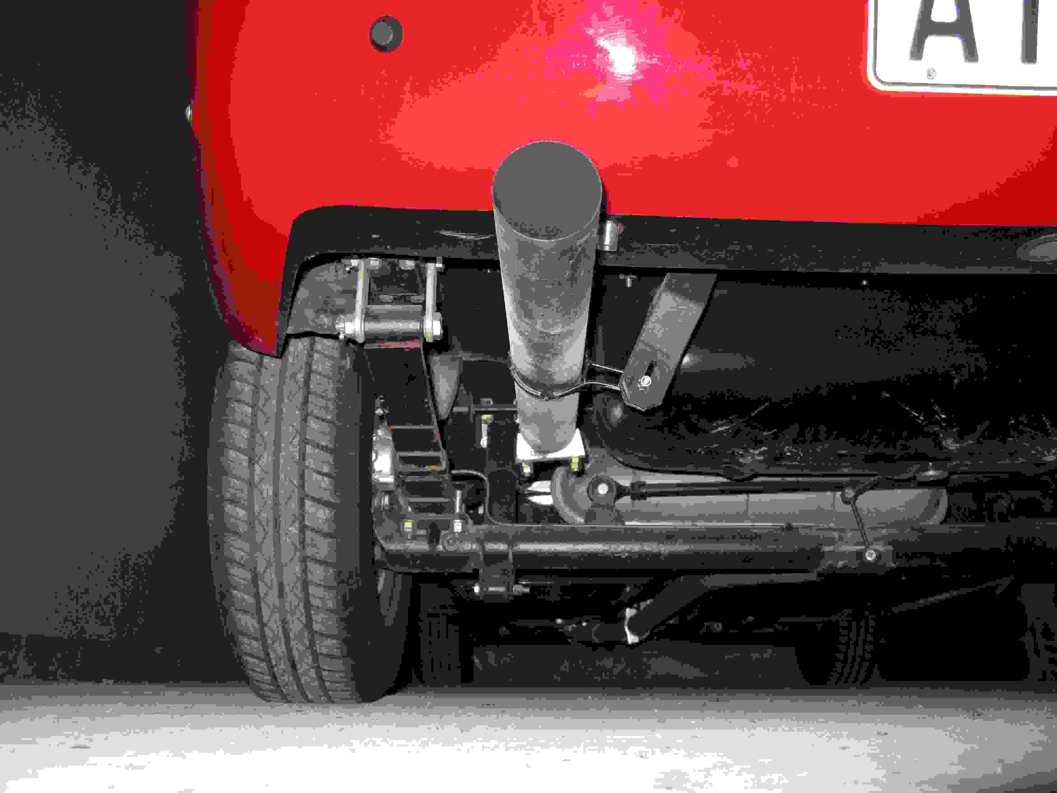

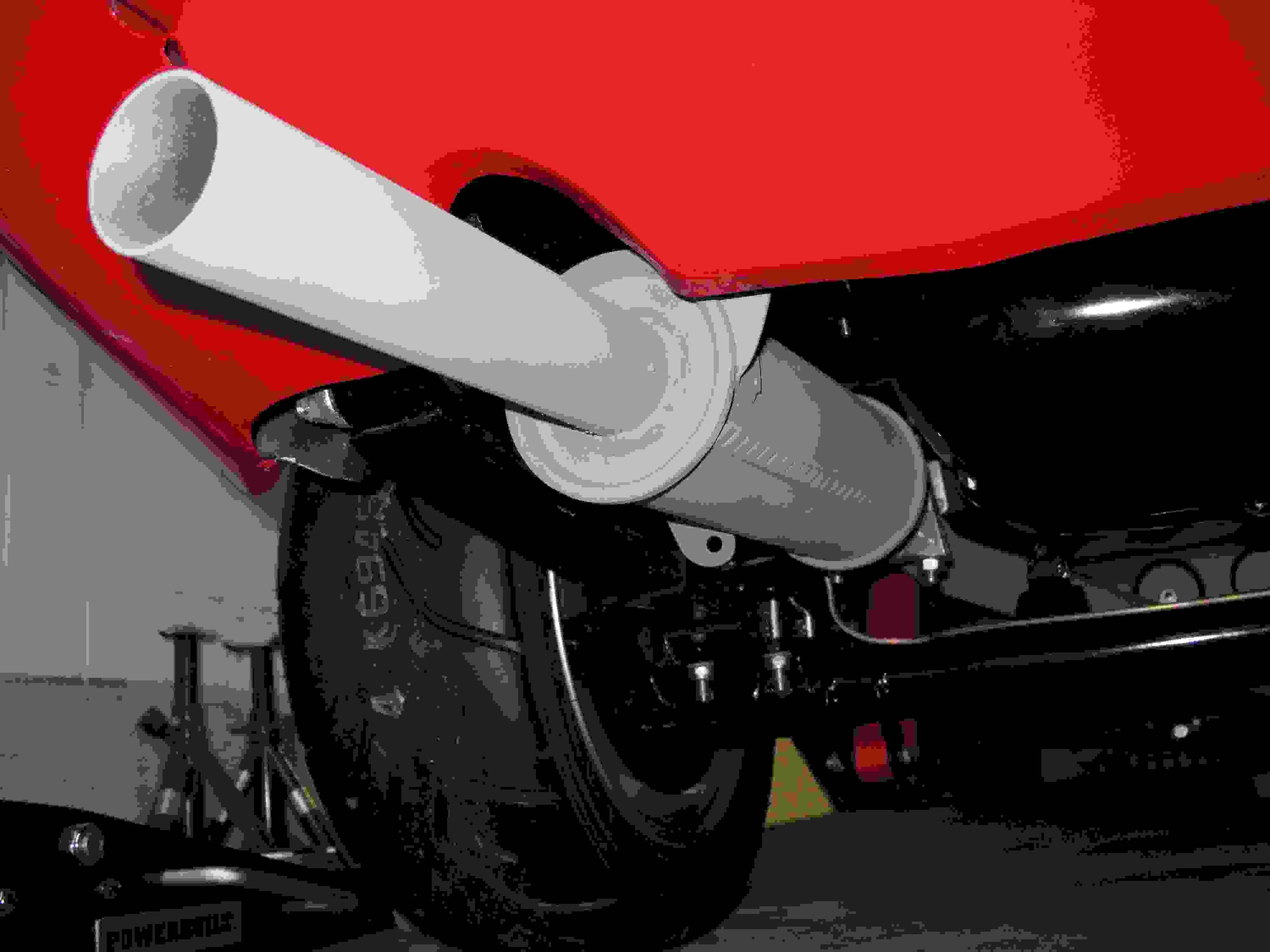

hier die Variante mit Endtopf jedoch ohne mittelerem Dämpfer
- 2003.jpg (198.58 KiB) Viewed 721 times
- 2000.jpg (192.68 KiB) Viewed 721 times
hallo,
danke für Deine Beiträge.
Wie hast Du den Mittelschalldämpfer 'überbrückt'?
Hast Du ein Rohr anfertigen lassen oder aus fertigen Teilen etwas montiert?
Reiner
Reiner
