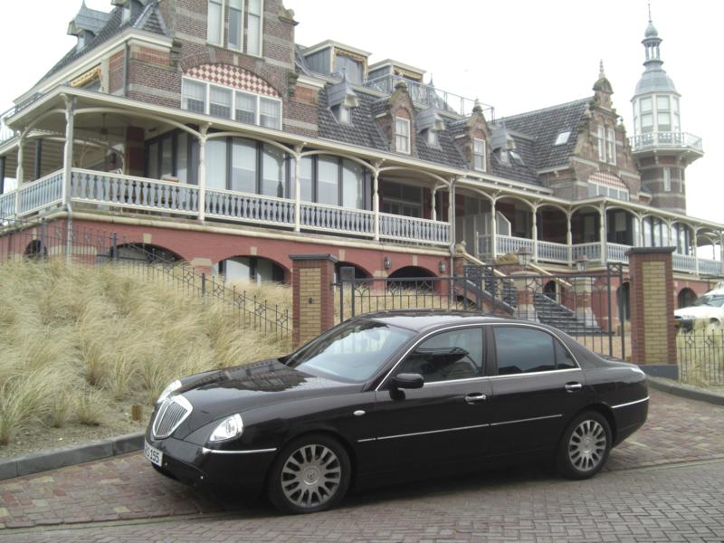

habe meine erste Urlaubsfahrt mit meinem Thesis nach Domburg/NL genossen!!!!
Insgesamt 700 km zurückgelegt ( Verbrauch 9,7 l ), dabei nicht wie sonst, egal
ob mit BMW oder MB, Rückenprobleme gehabt.
Fahrkomfort hervorragend, der 3.2 passt wie Faust auf Auge (egal woher er stammt), Automatik ohne Langeweile (da kann mit dem Gasfuss noch spielen), keine störenden Geräusche im Innenraum ( hätte ich so wirklich nicht erwartet), kurzum, ein in allen Belangen herausragendes Fahrzeug!!!!!

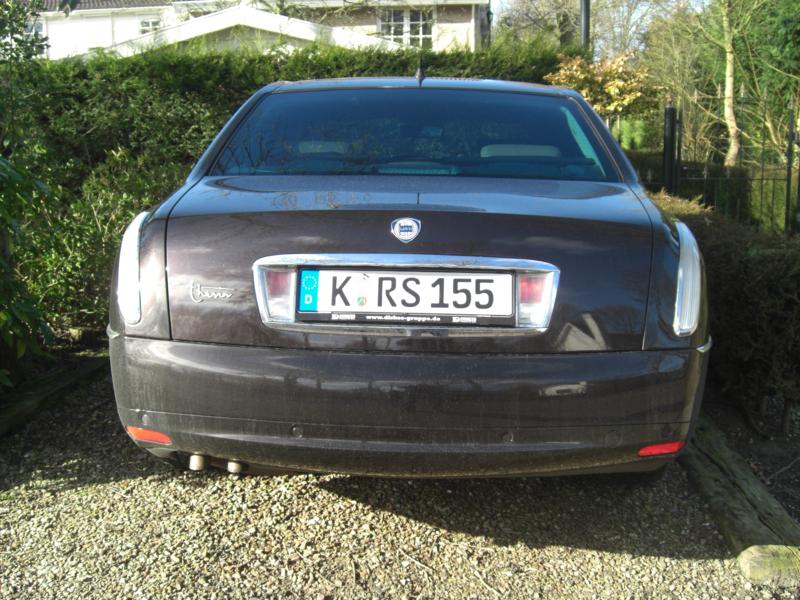

Hat jemand einen Tipp was man beim Ausfall der unteren Rücklicht LEDs machen kann?
Gruß Tom

Moin Tom,
naja, offiziell natürlich nur tauschen. Nen neues Rücklicht ist aber sehr teuer.
Die LEDs sind ja in Reihe geschalten würde der defekt einer Einzelnen LED zum Ausfall der kompletten Reihe führen.
Man kann diese sicherlich auch einzeln ersetzen, was ich auf jeden Fall versuchen würde.
Die Zweite und ebenso wahrscheinliche Möglichkeit ist, das eine Lötstelle gebrochen ist und es ein Wackelkontakt ist.
Da kann man mit nem Lötkolben schnell Abhilfe schaffen.
Wird dir eigentlich eine Fehlermeldung im Display angezeigt?

Hallo ivo, der fehler wurde im Display nicht angezeigt. Es handelt sich um die 2 unteren Led Reihen wenn man dran wackelt leuchtet es. Es ist bestimmt nur eine loetstelle, morgen wird es untersucht.

also mein Rücklicht ist immer noch teilweise defekt. Die Rückleuchte die ich entdeckt habe für 150,-€ scheint original zu sein.
Ich muss das noch mal prüfen.
Warum die Elektronik den Fehler nicht meldet verstehe ich auch nicht. Wie schon erwähnt, wenn ich von innen gegen die Platine drücke leuchten alle LEDs. Man kommt nur nicht ran, ohne das Rücklicht aufzusägen.
Die Originalpreise für Rückleuchten sind echt unverschämt. Dummerweise gibt es nichts bei ebay.
Gruß Tom
