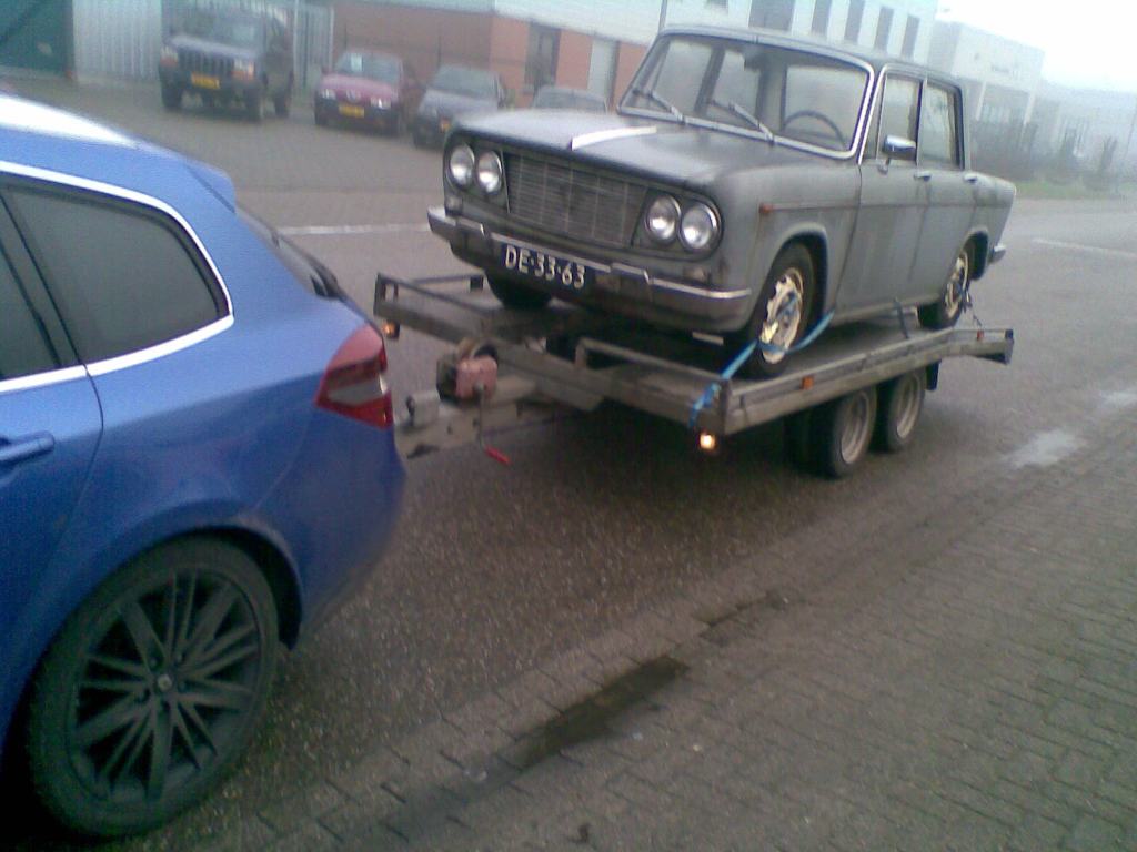

Ben momenteel een grijze Berlina van 1965 aan het opknappen.
Hoe kan ik achter het kleurnummer komen waarvan ik een paar spuitbusjes kan laten maken?
Kleurnummer Fulvia Berlina
- berlina.jpg (89.18 KiB) Viewed 442 times

Welke kleur wens je precies naar de voorgrond te halen? Het roestbruine of het grijzige?
Ik heb volgende gevonden, maar een kleurschakering heb ik er niet bij, de boeken waren toen in zwart-wit!
Volgens de Lechler formula:
Grigio Doncaster code:1337
Grigio Tor di Vale code:1336
Grigio Vinovo code:1335
succes met het nieuwe projectje!
gr
Bart

Deze 3 kleuren zijn inderdaad de voorkomende kleuren. De lechler autolakken kan je proberen te bestellen in ridderkerk, google lechler en ridderkerk, dit is wel een groothandel en kan je officieel niet als particulier bestellen, maar cash betalen en afhalen, leuk verhaaltje erbij en je hebt voor heel weinig goeie autolak. Deze is geloof ik de enige groothandel in Lechler autolakken. Ook levert hij RM autolakken. Ik had 2 dozen vol rommel, 4 liter verschillende lak (epoxi,uni en metallic) incl verharders, verdunners, plamuur enz.enz voor 100 nogwat euro. Dan ben je waarschijnlijk nog beter en goedkoper uit als met spuitbussen. Als je spuitbussen wilt hebben zal je waarschijnlijk RAL-codes moeten hebben, en zodra het grijs geen standaardkleur is wordt het meestal al moeilijk. Op http://color-explorer.rmpaint.com/index.php?language=8 kan je lancia en fulvia invullen en krijg je (denk ik) alle voorkomende kleuren.

In mijn lijst vond ik deze kleuren voor de Berlina
kleur no officiële code type kleur op de FULVIA Berlina typen
170 Argento Nevada 3193 1968 metaal grijs Berlina, GTE
1337 Grigio Doncaster grijs Berlina, 2C,GT,GTE
1336 Grigio Tor de Valle 3187 1968 grijs Berlina, 2C,GT,GTE
1335 Grigio Vinovo 3186 1968 grijs Berlina, 2C,GT,GTE
van Nieuwenhuizen in Delft kan veel Lanciakleuren op spuitbus maken, helemaal als je het equivalente Max Meyer nummer gebruikt, ze zijn Max Meyer dealer
Ze matchen ook de kleur voor een spuitbus, als je ze bijv het klepje van de benzinetank geeft
Lechler 1337 = MM1.313.8001
1336 =1.313.8003
1335 = 1.313.8002
Bert

Ze ziet er op foto uit, zoals de total-make-over-reclaampjes van 'voor' en 'na', en dit is duidelijk de 'voor'-foto.
