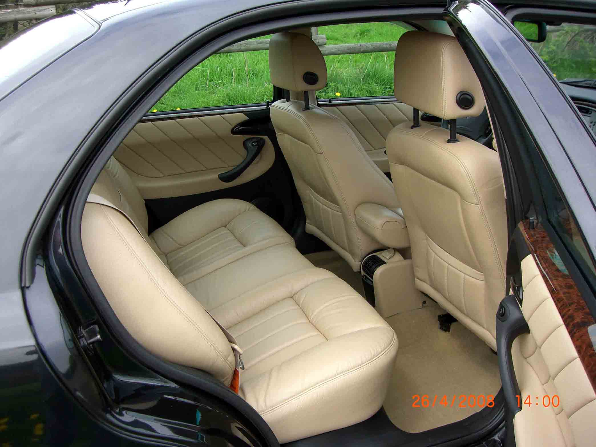

Nein habe ein set von einer limousine erworben...danach vier Tage Arbeit , wegen Umstellung , eine tierische Arbeit, aber es hat sich gelonnht .
Aber habe eine Frage , die Sitzheizung funktioniert ganz schlecht , bei dem Farhrer überhaupt nicht , bei der Beifahrer nur ein wenig , aber ganz wenig .....hast du eine Ahnung warum ?
Re: Verkaufe Sitze Alcantara grau
Das ist der Schalter für die Sitzheizung. Der hält maximal 1 Jahr. Im Forum gibt es viele Beiträge dazu.
Man kann ein Relais benutzen oder einen kräftigen Schalter aus dem Baumarkt!

Die Schalter habe eben neu bei Lancia gekauft...könnte es sein das das Problem in den Sitzen selbst ist ?
Hi,
die Sitzheizungen sind bei allen Fahrzeugen der Fiat-Gruppe recht besch....eiden. Warm werden die meist, wenn der Popo den Sitz ohnehin schon erwärmt hat. Wenn der Schalter durch ist, geht gar nichts, sonst geht es seeeeeeeehr schwach. Zusätzlich heizt die SH generell erst bei Temperaturen unter 15°C. Das war noch bei allen meinen Lancias so und ist beim Alfa auch nicht besser.
