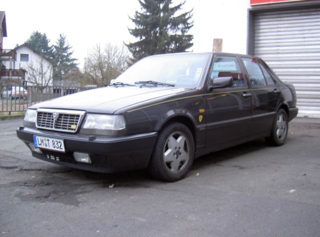

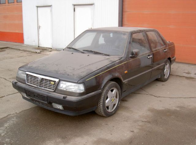

um die Ersatzteilproblematik bei meinem 8.32 zu minimieren, habe ich mir einfach noch einen identischen, nicht fahrbereiten und unvollständigen, 8.32 als Teileträger zugelegt...
Allerdings ist der viel zu schade um einfach nur geschlachtet zu werden so daß ich nun die fehlenden Teile suche und mir Gedanken über eine Langzeiteinlagerung mache. Gerade die K-Jetronic mag es überhaupt nicht, mit unserem modernem Sprit im Mengenteiler längerfristig abgestellt zu werden...
Gruß,
Hans-Jürgen
Gruß,
Hans-Jürgen
