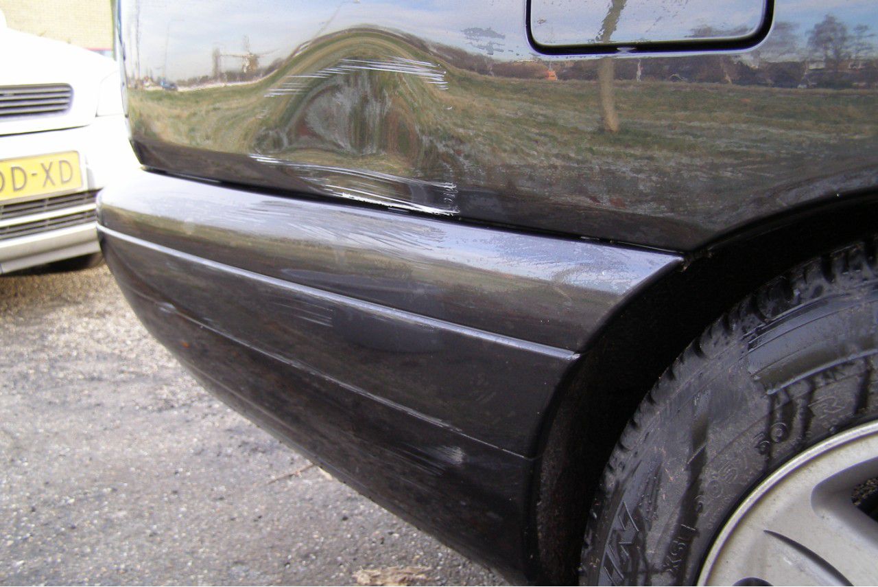

UItdeuken zonder spuiten zal helaas niet gaan denk ik....Ik was pas voor een paaltje in het donker rechts achter 1382.14 euro kwijt..(de verzekering gelukkig)(tu)
Zie foto. Kreeg zelfs nog een bos bloemen toen ik de auto weer ophaalde na reparatie
-D
- zg-hf-68_schade r.a [desktop resolutie] (2).jpg (176.78 KiB) Viewed 829 times
