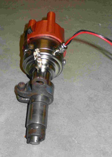

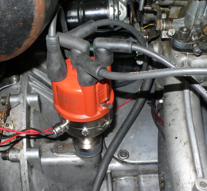

Ich fertige die zusammen mit 123.
Sehe mal
http://www.viva-lancia.com/lancia_fora/ ... 7#msg-8017
und
http://www.viva-lancia.com/lancia_fora/ ... 8#msg-8738
Ganz einfach ein zu bauen

Ich fahre jetzt ungefaehr einem jahr(Berilia S2) auf Huib's 123 und das ist vollich problemlos.
Ich habe dazu auch ein neuer(super) zuendspule und Kabel(?) montiert.
Alles einfach selber zu machen.

Re: Kontaktlose Zündung - 2000 Coupe?
All automatic advance curves for all Fulvia and Flavia engines are programmed into the unit. Through a switch at the bottom you can select the right curve. The mechanical interface is a bit different for Flavia. I know that people have adopted the unit for the earlier Flavia. I don't know if it is possible for the 2000. You have to do that your self.
