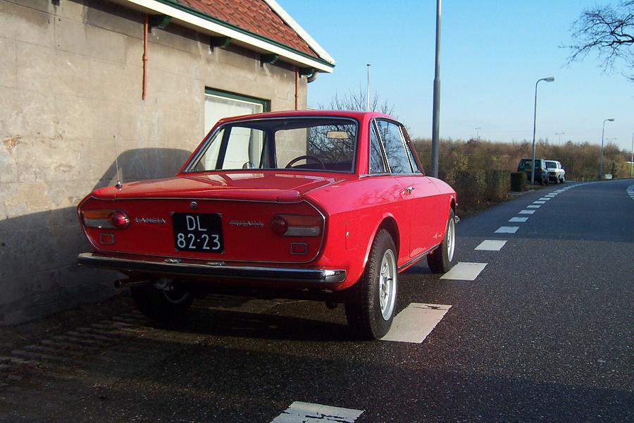

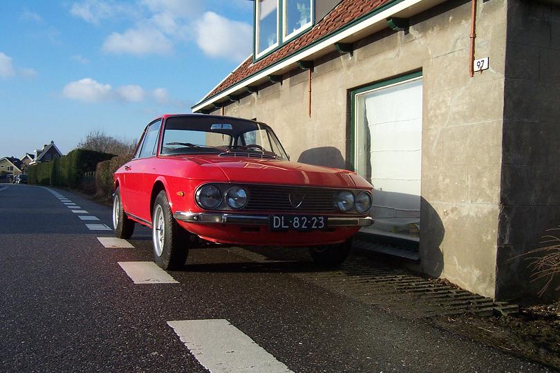

jaja... ik zal het verhaal kort proberen te houden. Vandaag voor het eerst sinds 15 jaar (en een jaartje klussen) heeft de fulvia zijn eerste meters op het asfalt afgelegd. Het eerste ritje was gelijk richting APK station. De eerste meters waren erg spannend, maar de auto voelde eigenlijk erg goed aan. Zowel rechtdoor als de bochten gaven het gevoel dat alles redelijk in orde was. Hij stuurde, remde en reageerde stukken beter dan ik van de 38 jaar oude bolide had verwacht. Maargoed, bij de apk de keurmeester een rondje laten rijden en hij was er erg over te spreken. Technisch was zo goed als alles in orde, het enige afkeurpunt was de handrem. Nu wist ik wel dat deze handrem niet dezelfde remkwaliteiten bezat als degene van Sandro Munari, maar veel beter als dat hij nu is kreeg ik hem eigenlijk niet. Wat ik dus graag wil weten.... is er een speciale manier om deze remmen af te stellen/zijn er meer mensen met hetzelfde probleem/ en waren er mensen met hetzelfde probleem die dit op de een of andere manier wel goed hebben gekregen.
Daarna eigenlijk toch redelijk blij dat dat het enige puntje van de hele auto was, weer terug naar huis gereden... Enkele meters voordat ik thuis was begaf de waterpomp het. Ik zag al eerder een druppeltje koelvloeistof onder aan het afwater-gaatje hangen, en de verhalen van niet meer te verkrijgen seals en dergelijke schoten door mijn hoofd. Gelukkig ging het echt fout net voordat ik thuis was dus ik was er opzich op tijd bij, aangezien na demontage van de pomp ik het idee had dat er het een en ander aan koelvloeistof regelrecht mijn motor/carter in is gelopen.
Maargoed, ik had nog een reserve waterpomp, en heb deze eerst uitvoerig geinstpecteerd. De seal was nog heel, alles netjes schoon gemaakt en gezorgd dat het geheel weer soepeltjes draaide en op de auto gemonteerd. Mijn vraag hierover is.... hoe lang zal dit goed gaan. Is er een goede oplossing, met goede seals, zodat ik er zeker van kan zijn dat dit niet meer gaat gebeuren. Ik heb de mogelijkheid om draai, freeswerk te doen, dus als er iemand een goede oplossing heeft waarbij het een en ander aangepast moet worden hoor ik het ook graag.
Als laatste viel het me op tijdens het rijden dat de auto eventjes (minimaal) naar rechts trekt wanneer ik het gas loslaat en minimaal naar links wanneer ik gas geef. Het is echt maar een heel klein beetje, maar toch net vervelend genoeg om je er na verloop van tijd aan te ergeren.
Ik hoop dat er weer wat mensen zijn die me verder kunnen helpen met deze probleempjes.
Al met al was het wel fantastisch om het eerste ritje te maken, en ik had me wel op wat probleempjes voorbereid, dus met wat hulp hier en daar moet het helemaal goed komen!
