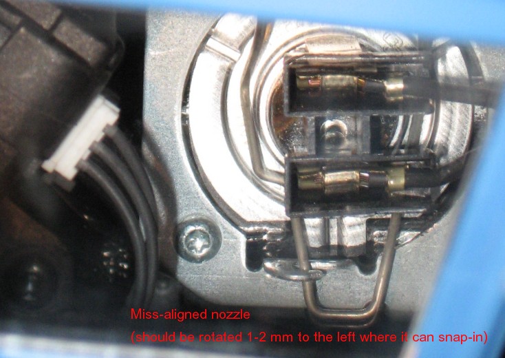

Buonasera a tutti,
oggi si è bruciata per l'ennesima volta la lampada del faro anteriore destro.
Ho comperato la lampada nuova, ho smontato il coperchio della lampada porta fusibili, ho sganciato la molletta che trattiene la lampadina, ho sfilato la lampada rotta ed inserito quella nuova...
Il tutto ovviamente a "tastoni" non potendo vedere l'intero della parabola.
Al momento di richiudere la molletta che tiene in posizione la lampadina... TAC... come per incanto la stessa si è sfilata completamente e me la sono ritrovata in mano... tutta intera, non rotta, ma semplicemente sfilata completamente...
Sempre a tastoni ho provato di capire come fosse fermata nella parabola, ma non ci sono riuscito...
Qualcuno ha idea di come si faccia a riagganciare la maledetta molettina????
Grazie in anticipo a tutti quelli che mi potranno dare una risposta

Ciao Andrea.
anche io ho avuto lo stesso problema la prima volta che ho sostituito la lampadina, ho risolto con un metodo semplicissimo, uno specchietto da borsa di mia moglie che mi ha permesso di vedere all'interno della parabola e di conseguenza non andare a tentoni.

Re: Sostituzione lampade fari anteriori... HELP ME
La molla e fatta come una specie di lettera U con delle alettine.
Le alettine vanno nella parte superiore e dentro due buchini.
Aiutandoti con uno specchio e una lampada cerca di individuarli
Una volta posizionata la molla girala verso l'alto.Inserisci la lampadina nella giusta posizione tira giù la molla e incastrala con movimento verso dx o sx desso non ricordo.
Fai attenzione a non fartela scappare altrimenti va a fine dentro il faro. Quello non sarebbe neppure un problema, il problema è trovare un altra molla
Grazie ragazzi...
per stasera la lampada è rimasta in posizione anche senza molla che è in bella mostra sulla mia plancia
domani, se ho tempo, dotato di specchio proverò a vedere se ci riesco a reinfilarla nei due buchini da dove si è sganciata...
...seguendo il consiglio di giacomovr... uno specchietto e in 2 minuti la molletta è tornata al suo posto....
