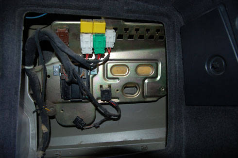

Hallo Gerald,
ich hab zwar nur die Berlina, aber ich denke mal das es beim Coupe gleich ist.
Dieser Halter (große Metallplatte) für die Relais muß ausgebaut werden, dann solltest
auch mit normalen Händen an den Stellmotor herankommen.

Hallo Gerald,
ich muss den Tankdeckel-Verschluß bei mir auch erneuern, weil irgendein Vorbesitzer den Schließbolzen einfach durchgebrochen hatte.
Hat der Versuch mit der Relaisplatte bei Dir Erfolg?
Thesis3.2V6 - Phedra2.0-16V - kSW2.0t - k3.0V6 - Thema2.0-16V-Turbo
Re: Demontage / Montage Tankdeckelverriegelung
Hallo Torge,
Jein....
Leider ist beim Coupe nach abschrauben der Relaiplatte kein (fühlbarer) Weg mehr weiter.....Erfolg verspricht hier nur die Kofferraumverkleidung zu entfernen und kleine Hände zu haben....was aber beim SW nicht unbedingt gleich sein muss...

Wenn ihr die Tankklappe öffnet ist links noch eine oder zwei Schrauben die die komplette Platte noch halten!
MfG.Matthias
P.S.habe bei mir einen Glühenden Nagel durch das Kunststoff ( wo forher das abgebrochene Stück saß) durchgedrückt und dann auf länge gekürzt!
Vorher aber mit einem kleinen Bohrer vorbohren!
Funktioniert wunderbar!
MfG.Matthias

Habe mich etwas missverständlich ausgedrückt - Relaiplatte incl. Kofferraumverkleidung und etwas kleinere Hände - das ist der weg zum Erfolg!
Und wie Matthias schreibt: die zwei Schrauben direkt neben der Tankeinfüllöffnung lockern....das mit dem Nagel ist zwar etwas russisch, aber sicher der einfachere Weg..
Gerald
