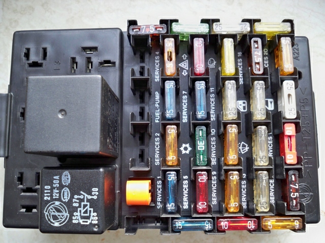

Kann mir jemand die Belegung des Sicherungskasten im Fußraum mitteilen
z.B. als PDF oder eingescannte Kopie der Betriebsanleitung 8-)
Vielen Dank im voraus
Schorsch

Hi Schorsch,
darf man fragen, was Du vorhast?

"darf man fragen, was Du vorhast?" wrote:
... ich bin auf der Suche nach elektrischen Geistern :X
Und ja, " es darf noch etwas" sein:
Welche Sicherungen müssen bei dem Sicherungskasten unter dem Lenkrad wohin :S
Das ist im Moment mein wichtigstes Problem, kann die Beschriftung leider nicht mehr entziffern ...
Und ein riesiges Danke an Dich für deine Mühe :)-D
So etwas suche ich Aber eben in Deutsch !!!

Welche Sicherungen müssen bei dem Sicherungskasten unter dem Lenkrad wohin ?
Welche Stärke für welchen Verbraucher etc.
:S
Hat denn keiner eine Bedienungsanleitung,und kann die entsprechende Seite bitte kurz einscannen :(

Also im Anhang ein Foto vom Si-Kasten. Die senkrechten Sicherungen links und rechts sind Reserve.
Ich denke das hilft Dir erstmal weiter. Falls Du eine bessere Qualität des Fotos haben möchtest, schick mir eine PN mit deiner E-mail.
Eine Bedienungsanleitung in Deutsch bzw. eine komplette Fahrzeugmappe könntest Du auch von mir bekommen.

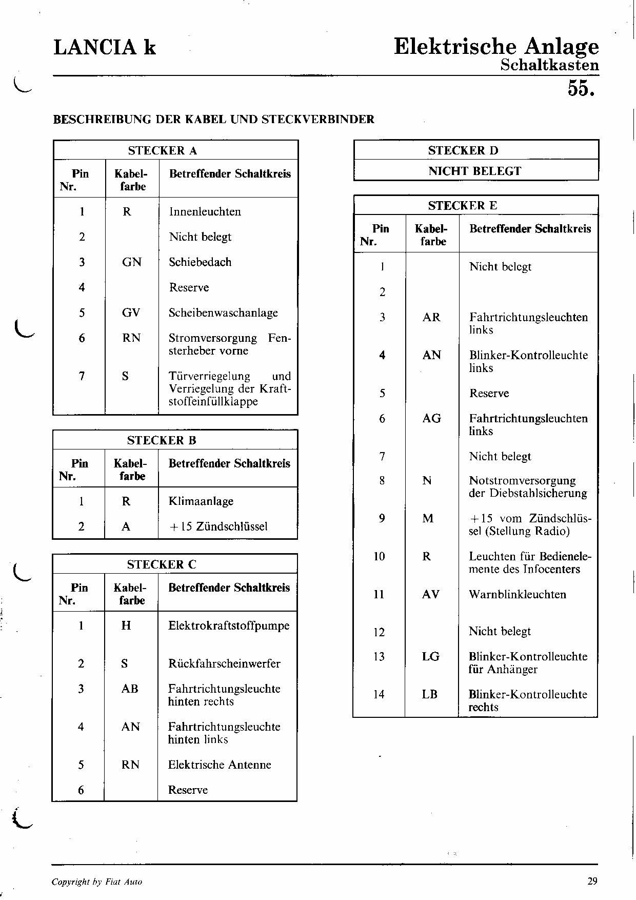

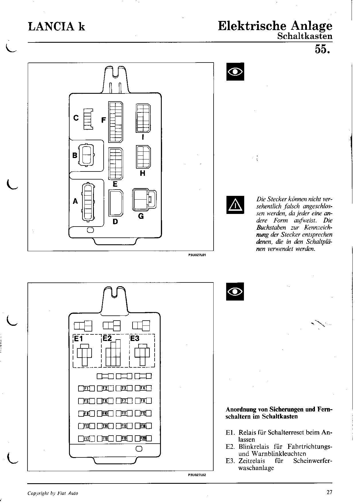

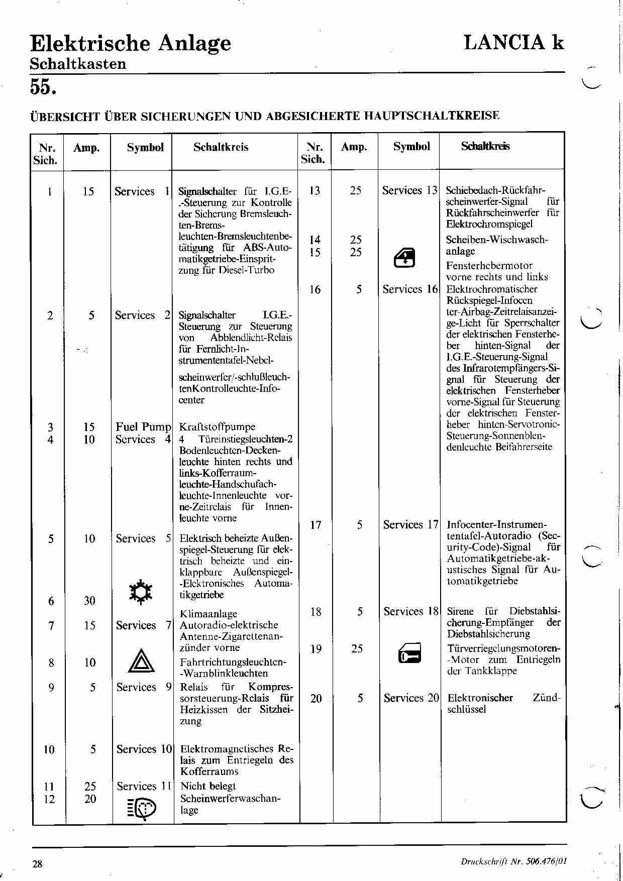

Nun müsste ich nur noch Wissen, was z.B Service 16 oder 9 oder oder, oder, oder bedeutet :S
DAS ist mein Hauptproblem X( ... Welche Sicherung wofür :X

so hier gibt es Nachschlag. Hat nur etwas gedauert. B)-
Die Bedienungsanleitung werde ich nicht einscannen und irgendwo online stellen.
Das ist mir bei den ca. 300 Seiten zuviel Aufwand und es gibt ja schon eine im Netz,
wenn auch auf Bulgarisch. :S

DANKE Andreas *freu*(tu):)-D
