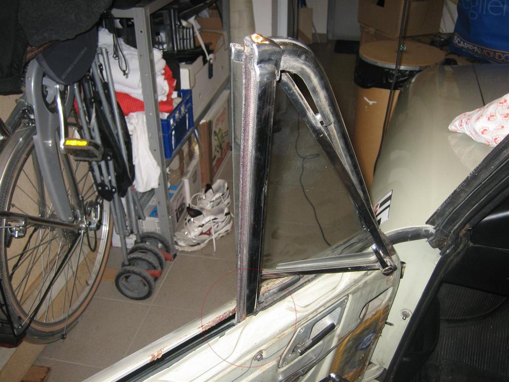

Il motivo per cui sto smontando il pannello è perchè il gruppo "finestrino a squadra + guida verticale + finestrino" (scusate il gioco di parole, ma non consco le definizioni tecniche...) oscilla lateralmente, a differenza di quanto non avvenga nella portiera passeggero, dove tutto il gruppo è molto solido. Questo crea un appoggio non ottimale del finestrino alle gaurnizioni quando la portiera è chiusa. Non so se mi sono spiegato...
In sostanza, la portiera sinistra si chiude male, ma solo nella parte del finestrino, sto smontando il pannello per vedere se posso correggere in qualche modo, immagino che la guida verticale abbia un prolungamento all'interno della portiera che si fissa da qualche parte, evidentemente si è un po' "smollato", almeno spero che sia così semplice...

Come non detto... la faccenda è più complicata del previsto, perchè la guida del finestrino sembra proprio rotta nel punto in cui "entra" nella portiera. Vorrei smontare il tutto ma non saprei da dove iniziare. Ho svitato tutte le viti che ho trovato, comprese le due sotto la guarnizione del finestrino a compasso, ma non so come procedere e non vorrei fare danni. C'è qualche anima pia che mi prende virtualmente sotto braccio e mi spiega, anche a grandi linee, qual'è la procedura corretta per smontare qualle guida?
Esistono dei manuali officina nei quali trovare tutte queste indicazioni? Se sì, dove li trovo?

Ho allegato (la trovate nel mio primo post) una foto del gruppo finestrino + guida che vorrei smontare. Qualche suggerimento su come procedere alla sostituzione / riparazione della guida verticale? Risulta rotta proprio nel punto di congiunzione tra guida e corpo portiera, come indicato dal cerchiolino rosso in foto.
Se mi procuro un manuale officina della Fulvia, sono descritte queste operazioni di carrozzeria? Oppure riguardano solo la meccanica?

Ho smontato diversi deflettori sia fissi che mobili e ho acquisito una certa manualità ma non è poi così complicato. Innanzi tutto le viti sotto la guarnizione sono tre. Per il resto è tutto abbastanza visibile, o nel tuo caso assente. dopo aver tolto tutte le viti esegui un movimento verso l'alto di tutto il gruppo, appena la struttura bassa del deflettore e oltre il bordo del lamierato dello sportello effettua una rotazione dello stesso in modo tale che il supporto inferiore (forse nel tuo caso assente)assuma una posizione che gli permetta di sfilare dallo sportello. a parole è complicato in pratica un pò meno.
Nel caso ti serva ho la struttura completa.
