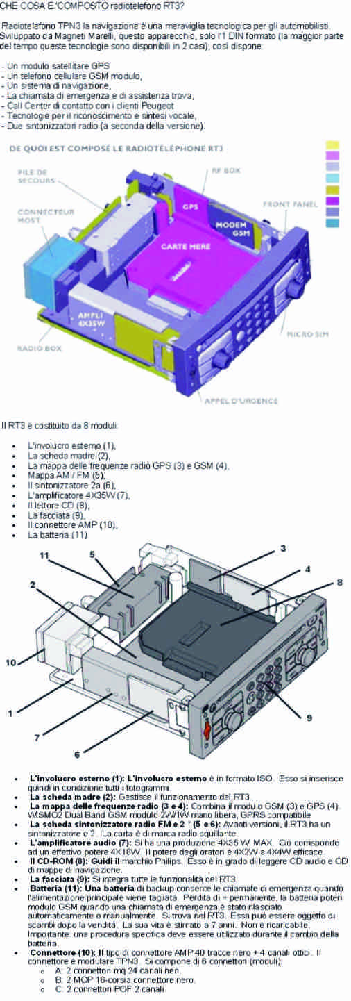

B)-Ciao cometa sono " Siro VR ".
Dà un'occhiata all'allegato ,penso che possa essere utile anche ad altri .
