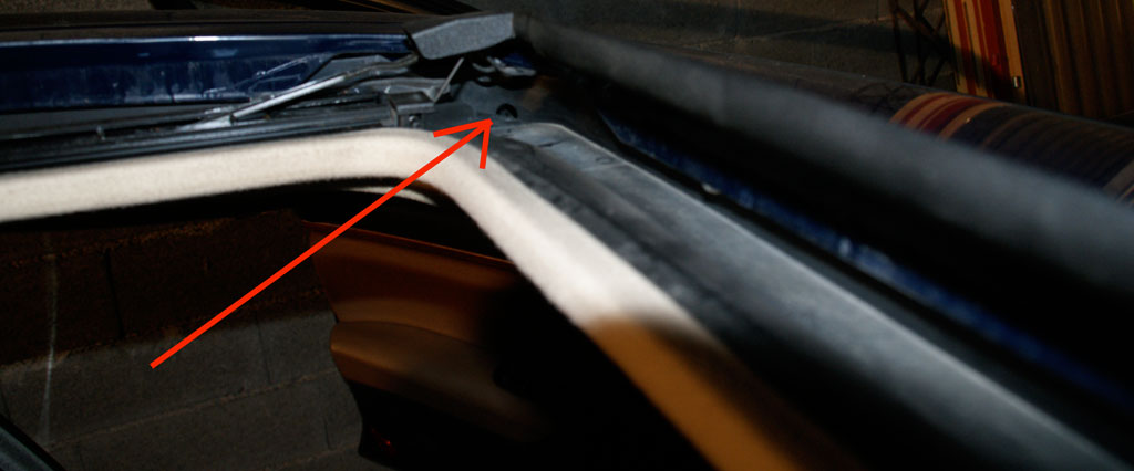

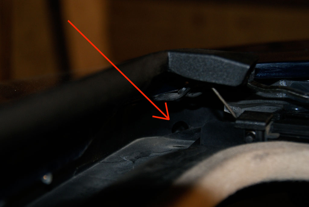

Ti ho allegato due foto, dove puoi vedere i due buchi in avanti dentro il tetto apribile. Da quei buchi parte un tubo che attraversa il montante A (A-pillar in inglese) fino al fondo. Se quel tubo è vecchio puo diventare fragile e ne esce l'acqua. Stesso discorso se l'acqua entra nel baule. Puo essere che si è rotto un tubo che parte anche dal tetto apribile, ma dal di dietro invece del davanti. Spero di avermi spiegato meglio di prima.
