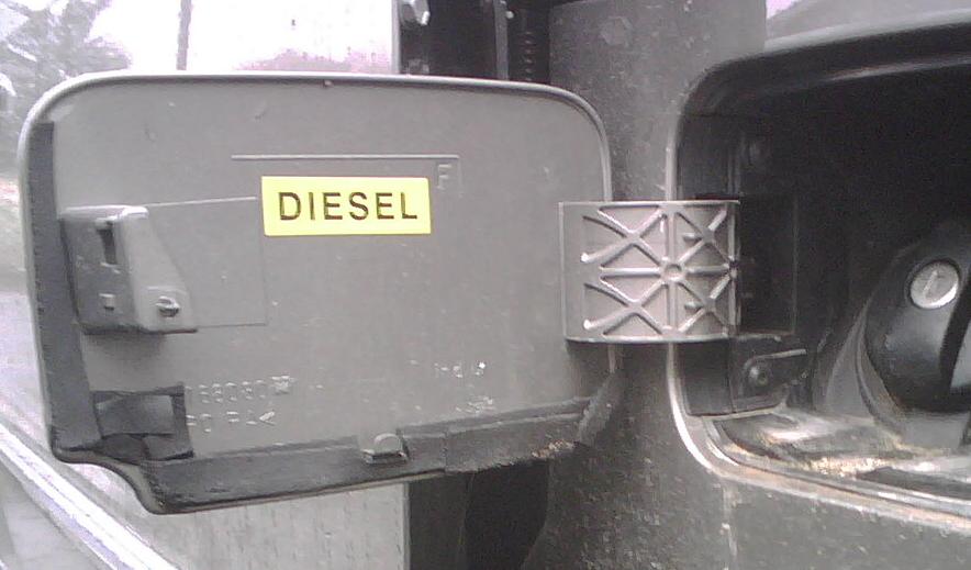

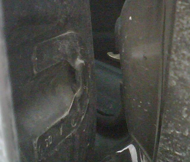

Nico PD
Messaggi: 59
Iscritto il: 22 dic 2008, 09:33
Re: Inibizione apertura porte scorrevoli :(
Messaggio da leggere da Nico PD »
Scusa se non ti ho risposto ma non mi ero accorto della richiesta.
Ti allego 2 foto (scadenti) fatte sotto la neve con il telefonino, la prima indica come devi posizionare la porta cioè a qualche centimetro dallo sprtello,
la seconda foto fa vedere il gancetto con lo sportello aperto e su ti apri e chidi lo sportello devi vedere in gancio uscire o entrare dalla sede.
Se osservi bene la foto capirai come funziona il meccanismo, in poche parole il gancio deve entrare dentro alla nicchia che vedi sulla porta in corrispondenza del gancio.
Quindi il sistema di arresto è esclusivamente meccanico.
Spero di essere stato utile
Nico PD
