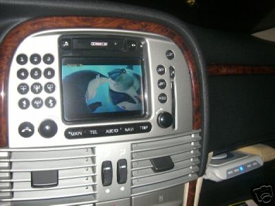

LA MIA LYBRA 1.8 16V LX SW DEL 06/2000 HA QUESTO ICS (VEDI FOTO IN ALLEGATO). COSA NE DICI AL RIGUARDO? MI CHIARISCI LE IDEE CIRCA G2 E G3?

quello mi sembra molto un ics normale......
quindi con il navigatore ci fai ben poco....

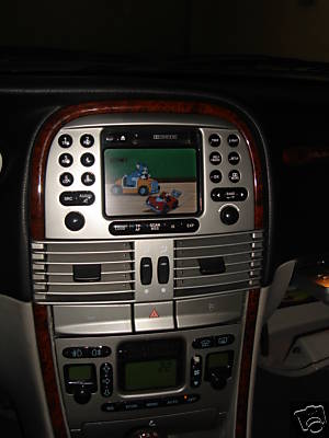

QUINDI A ME SERVIREBBE UN ICS COME QUESTO, VERO?
P.S.TRASFORMARE UN G2 IN G3 COSA SIGNIFICA?
Anonymous User
Re: NAVIGATORE LYBRA
perfettamente,l'ics nav è quello,solo che cambiano anche diversi cablaggi non so quanto convenga farlo!
per la differenza G2 e G3 sta nel tipo di navigatore,però per precisazioni aspettiamo risponda amos....

Riepilogando: il secondo ICS postato da te e' quello giusto. Per installare il sistema di navigazione su lybra non predisposta occorre appunto ICS navi, lettore cartografico con giroscopio elettronico Siemens G£, antenna GPS, tutto il cablaggio ex novo o, seguendo gli schemi , realizzato a mano. Il nuovo ICS, essendo dotato di telefono, andrebbe munito di microfono esterno, cablaggio, ecc. Insomma, operazione notevole ed onerosa. Credo che tra gli utenti del forum due persone o giu' di li' abbiano effettuato questa operazione. Il sistema G2 e' riferito ai primi lettori cartografici, installati fino all'agosto 2000 circa. Da quel punto in poi venivano installati i Siemens G3, tutt'ora aggiornabili con le mappe Navteq correnti; il G2 era aggiornabile al max. fino al 2003 (di targa, perche le mappe riisultano fatte sempre intorno al 2000-2001). Non saprei cosa consigliarti, ma mi chiedo se il venditore ti aveva messo in guardia su tutta questa "coda", se sei in tempo per la restituzione, altrimenti lo dovresti mettere in vendita privatamente. Essendo di una AR 166 presumo sia G3, ma la prova te la deve dare il venditore (basta sapere anche che anno di mappe utilizzava). Saluti A--
