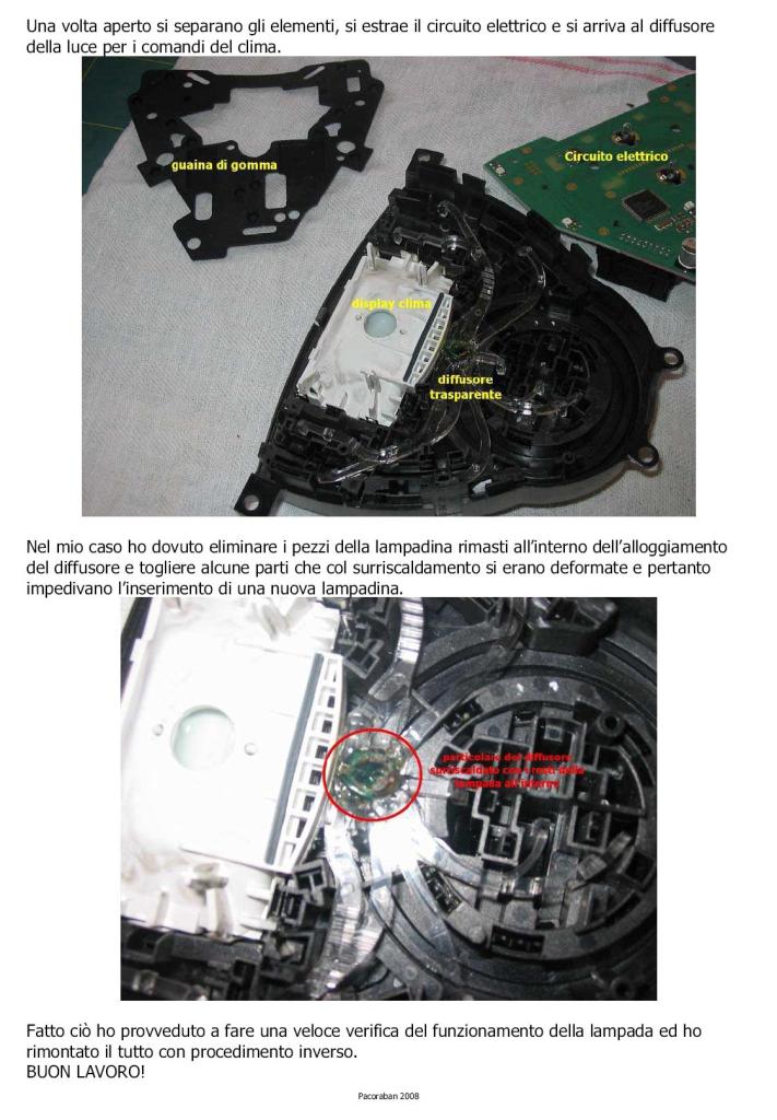

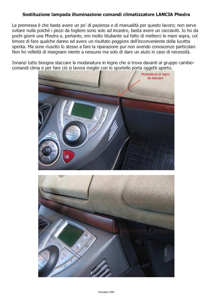

Ecco qui il documento di PACORABAN, dopo la sua autorizzazione alla pubblicazione.
Attenzione: per poter caricare il file ho dovuto spezzarlo in 7 pagine poi trasformate in JPEG visto che non si riesce a caricare un PDF. Un paio di pagine sono anche state compresse perchè superavano i limiti consentiti per la dimensione dei file da allegare, di conseguenza la qualità è un po più scadente dellìoriginale.
NB: personalmente io mi sono fermato alla prima immagine della pagina 6; Pacoraban ha proseguito perchè a lui si era fuso anche il portalampade
- pag 2.jpg (178.6 KiB) Visto 572 volte
- pag 1.jpg (98.36 KiB) Visto 572 volte

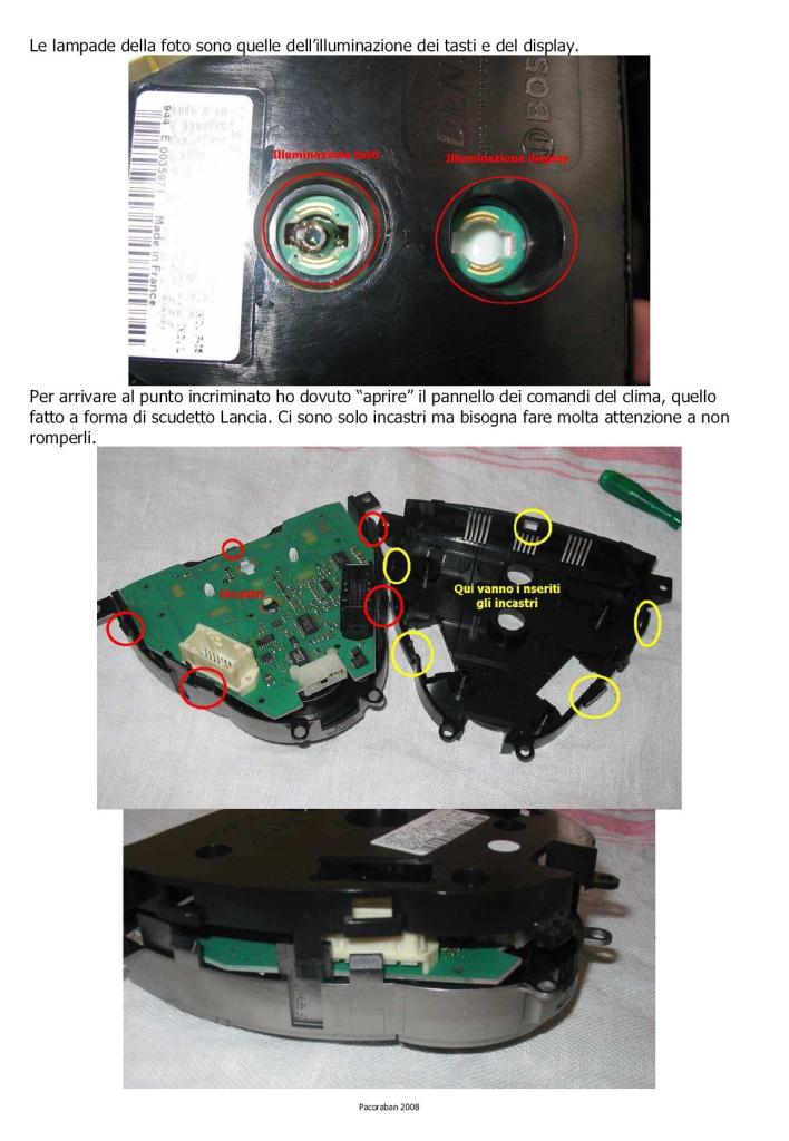

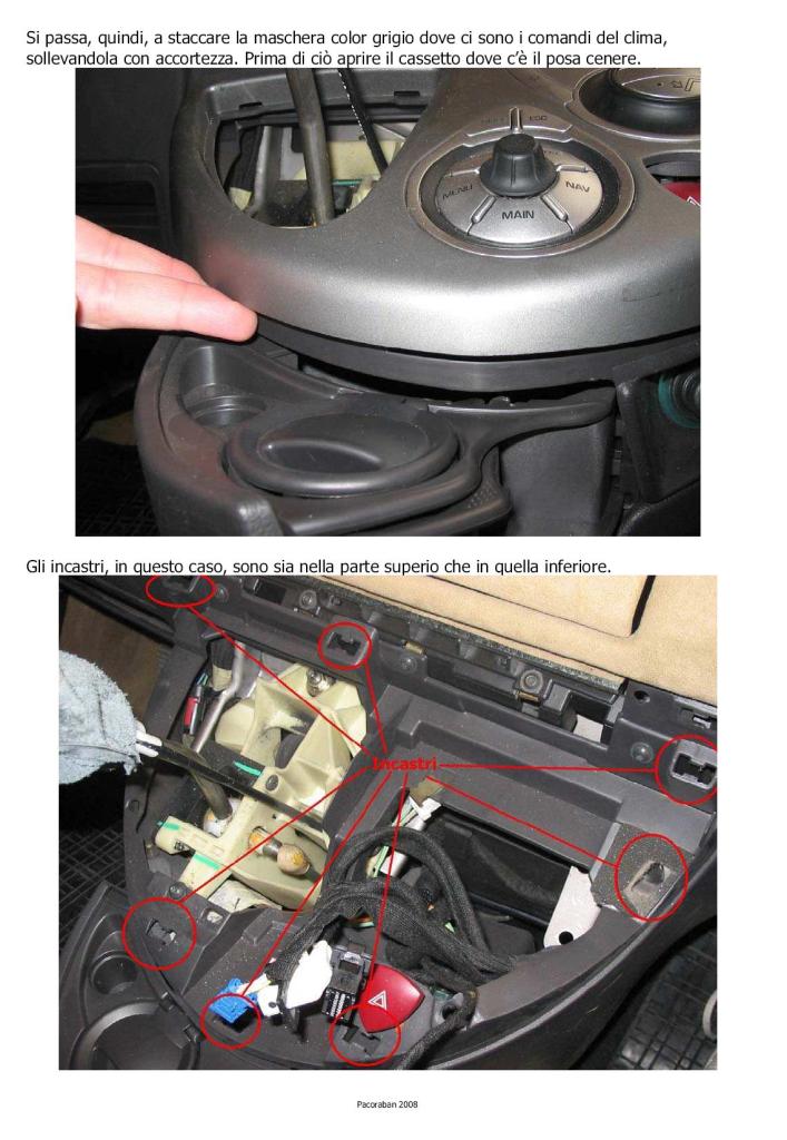

seconda parte
- pag 4.jpg (102.92 KiB) Visto 572 volte
- pag 3.jpg (196.74 KiB) Visto 572 volte

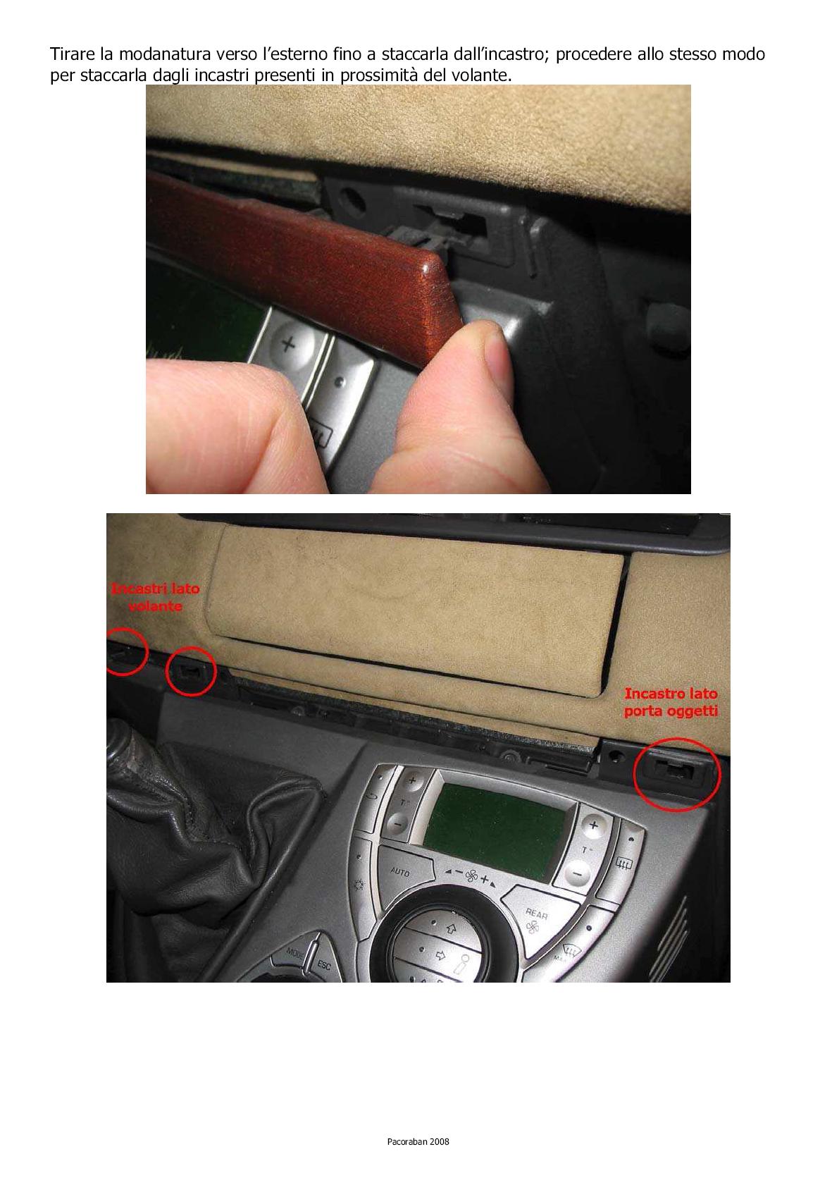

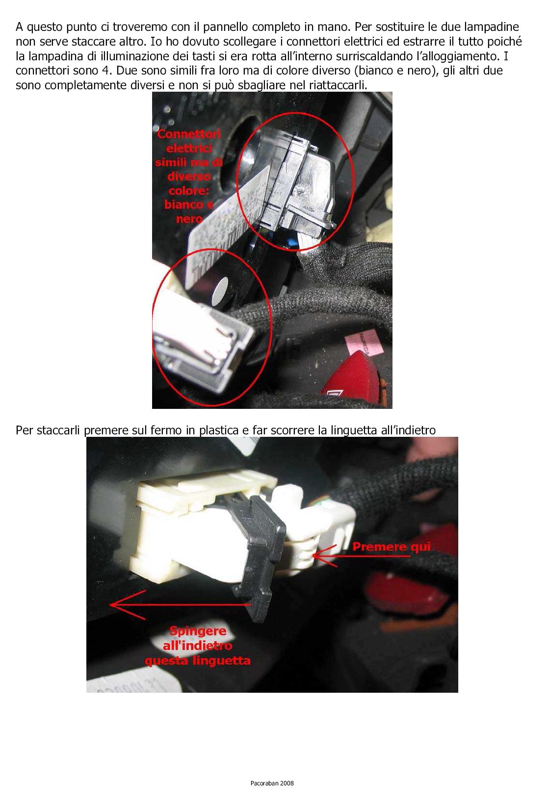

terza parte
- pag 6.jpg (87.65 KiB) Visto 572 volte
- pag 5.jpg (168.87 KiB) Visto 572 volte
