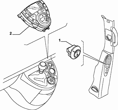

.. questo è l'esploso che ho trovato seguendo le indicazioni di Marcello...
ma come faccio a smontarlo????? :S
non ho ancora capito come fare e guardando l'esploso mi è venuto un dubbio nuovo: levato il profilo in radica (quando scoprirò come fare) poi devo togliere SOLO i comandi del clima... o si apre tutta la plancia (compreso la cuffia del pomello del cambio) ????? :S
attendo suggerimenti da chi ha già smontato il display per sostituire la lampadina... grazie

Re: Come si smonta la plancia dei comandi clima???? :S :S
Aprendo il sportello del baule poi togliere radica dopo che ai smontato la radica prova a smonta quella pelle che sta sotto al pomello cambio. Dopo devi aprire quello per le latine e devi tirare in su il pezzo grigio comunque e tutto innestato non mi ricordo se ci sono delle vite.

(:P)Ecco le istruzioni in sole 18 mosse !!! (:D
Andrea sei pronto?
Hai preso carta penna e "calamaro" ?
Segna gli ingredienti occorrenti per fare il lavoretto benbenino.
1 - Un piede di porco da 55 cm.;
2 - Guanti in lattice da infermiere scelto;
3 - Scarpe seiduesei antinfortunistica con punta d'acciao;
4 - Salviette tergisudore;
5 - Un'appuntamento da un bravo psicologo; (nel caso l'operazione non dovesse andare a buon fine)
6 - Una cazzuola (..non si sa mai...può sempre servire)
7 - Esci il santino che tieni conservato dentro il portaoggetti e mettilo in bellavista sul parabbrezza (rivolto verso di te)
8 - Non dimenticare una bottiglietta d'acqua fresca di sorgiva
Hai preso nota?
Adesso procedi
1 - aprire sportellino rt3.................fatto?
2 - togliere tirando verso di te la modanatura in legno (non usare adesso il piede di porco, basta un semplice cacciavite ma se non ricordo male io la smontai con le semplici ditina)
3 - Smonta la cuffietta triangolare del cambio tirando in alto sempre con le ditina (il pomello lascialo stare altrimenti s'incazza, non tentare di smontarlo)
4 - smonta il pannellino che contiene tutto l'ambaradan dell'A\C, se non ricordo male, usando sempre le ditina, tirando verso l'alto, non c'è nessuna vitina ma è tutto a pressione;
5 - fai passare la cuffietta del cambio, in basso, attraverso l'orifizio, il pertugio, 'u purtusu, del pannellino che contiene tutto l'ambaradan;
6 - detergi il sudore con le salviettte, che abbiamo quasi finito;
7 - dovresti avere per le mani, penzoloni il pannellino; (non ti fare prendere dal panico)
8 - Ce l'hai?
9 - Beviti un sorsetto d'acqua che ci hai la lingua felpata.
10 - Adesso, se vuoi, se smonti i connettori che collegano i comandi A\C e il display, puoi portare il pannellino a fare un giro al di fuori dell'abitacolo, potrai farlo vedere agli amici, lo potrai coccolare, oppure lo potrai pulire, smontando il gruppo del display etc etc etc., ma non esagerare;
11 - Vai sul retro del pannellino e smonta girando (non mi ricordo in quale senso ma ci vuole poco) la lampadinettina bastarda che si è fulminata;
12 - Hai ricondato di comprare una vagonata di lampadinettine. Se si è ora di sostituirla;
13 - Ringrazia il santino che avevi riposto sul parabbrezza;
14 - Sorridi.... solo dopo aver acceso il quadro, rimontato i connettori e verificato che la lampadinetta che hai sostituito funziona;
15 - Rimonta il tutto che non ci vuole molto.
16 - Raccogli tutti i ferri e gli attrezzi che hai usato e riponili nell'apposita cassettiera (l'avrai una cassettiera portautensili no?);
17 - Fai un tanticchia di pulizie, perchè le lurdie si fanno sempre...;
18 - Fammi sapere se l'esperimento è riuscito
p.s. non ti fare prendere dal panico, l'operazione è semplicissima, meno di 5 min. (per principianti)e alla terza volta che la rifarai, (perchè le lampadinettine si fuminano con molta facilità) smonterai il tutto ad occhi chiusi
