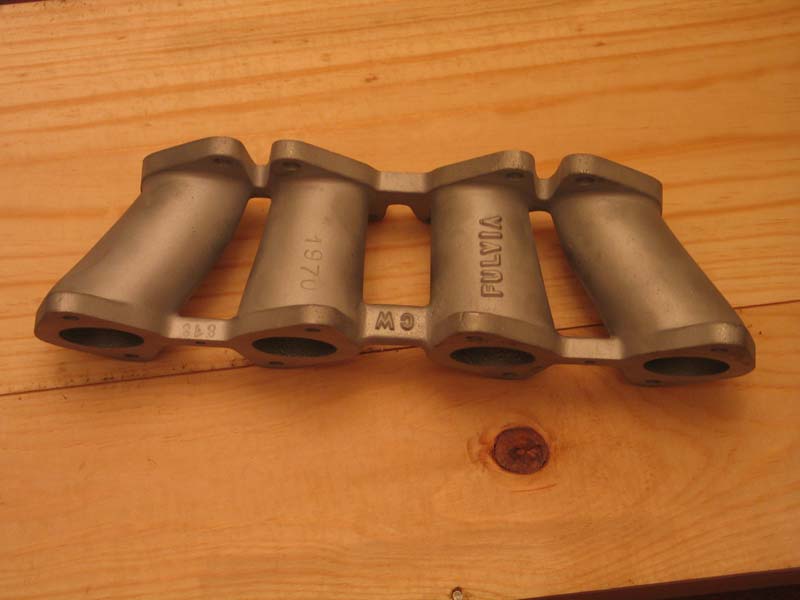

meno male...temevo di aver fatto un acquisto sbagliato!se riesco domani carico anche le foto del collettore...sapevate che la ditta veronese "roin technology"replica i campagnolo?anche lo stellone 7x13?Grazie ancora HFil

Ti avanza mica un collettore "prolunga" da 40/45?

- p55_inletmanifoldfulvia.jpg (35.79 KiB) Visto 853 volte

il mio collettore è proprio come quello della foto!!!purtroppo non me ne avanza un altro...però guardando ieri sera su ebay ne ho trovato uno simile marchiato lancia fulvia HF a 150,00(però l'asta non si è ancora conclusa)...il nome del venditore è mirkoracing2000...spero ti possa servire

tu quanto l'hai pagato per curiosità? aveva i prigionieri installati o senza?

il collettore l'ho pagato 250,00 euro senza prigionieri,però è nuovo naturalmente dell'epoca...i carburatori che monterò sono i WEBER 45 DCOE...sperando che non urtino con il cofano!altrimenti vedrò come fare...Non è male quel collettore,vero?almeno per il mio modesto parere...

Imho non credo sia dell'epoca... ma nuovo rifatto secondo gli originali dell'epoca come si puo trovare oggi sul mercato.
Certo quel collettore (che per correttezza andrebbe chiamato distanziale/adattore) non è male, in toeria con i Weber non dovresti avere i problemi che ci sono con i Dell'orto (le cui torrette dell'arrichitore vanno proprio "segate via"), stai pero' attento quando l'hai montato che quelle 2 farfalline dei coperchi Weber sono proprio "a filo" col cofano, per cui prima di chiuderlo con forza la prima volta controlla bene: ho visto personalmente dei Weber45 che hanno creato "un crepetta" di pochi mm sul cofano...
quindi se per caso toccano devi "limare" almeno la farfallina superiore del carburatore piu anteriore dei 2 (che solitamente è quella che puo toccare).
Altrimenti puoi anche far "limare" di circa 1° il collettore/adattore prima di montarlo in modo che l'inclinazione dei carburatori sia leggermente inclinata in basso (questo non interferisce sul funziomento, io l'ho fatto fare per montare i miei Dell'orto '45)
Tornando ai collettori, va detto pero' che il "vero salto di qualtia" sarebbe montare, come facevano in squadra corse all'epoca, quello che non fa da adattatore/distanziale come il nostro ma da vero e proprio collettore giusto per i Weber/Dell'Orto e che elimina la base usata per i Solex che invece abbiamo mantenuto...
peccato solo che chiedano cifre molto piu elevate, dai 600 ai 1200 euro a seconda della qualita: in questo modo pero' si ha il vantaggio di avere un percorso dei condotti piu breve con i carburatori piu vicini alla testa (che nella Fulvia ha peraltro un paio di condotti gia molto lunghi di suo all'interno della testa stessa), vedi la differenza in queste foto
