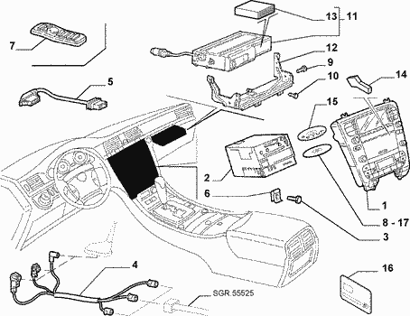

Hallo Gregor,
das weiße Teil müsste es eigentlich einzeln geben die Teile Nr. ist die 71731664 und kostet so um die 5 € rum, ist aber glaube ich eine ziemliche sch..... arbeit dies einzubauen.
habe ein bild mit dran gehängt. ich denke die Nummer 14 ist das Teil welches du benötigst.
ich hoffe ich konnte dir weiter helfen
Tahar
Tahar

Re: Abdeckklappe CD-SIM-Cassette schliesst nicht
Gestern habe ich das von Nepotoon beschrieben E-Teil bestellt, heute ist es und schaue - es passt. Nun schliesst die Klappe wie bei einem Neuwagen!!!
Klasse + Danke an Euch alle.
