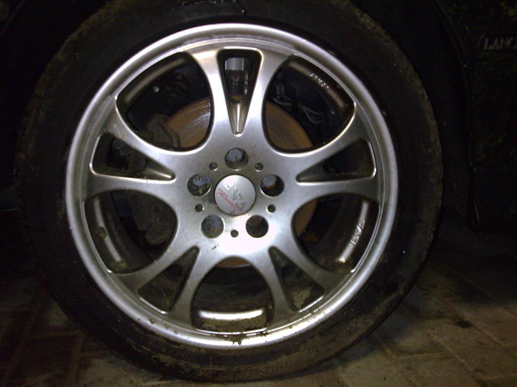

31 is de ET-waarde. Volvo past dus niet. Ik heb nog wel 4 prachtige (niet originele) 17 inch velgen in de aanbieding (banden slecht):

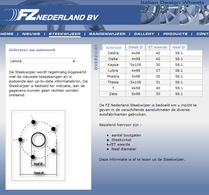

Ooit eens ergens gelezen en bewaard. Misschien heb je er iets aan.
Space
et maat_kappa etc.gif (64.69 KiB) Viewed 819 times

bedankt Space zeker nuttig.
de ET waarde is dus 30
dat zoekt een stuk makkelijker.
