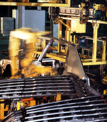

n01: "il mascherone" di assemblaggio è una struttura automatica che smista sulla linea i vari lamierati che andranno ad essere saldati per comporre la scocca e seleziona con codice numerico le componenti da caricare sulla linea. Si nota una parte della fiancata posteriore della Delta.

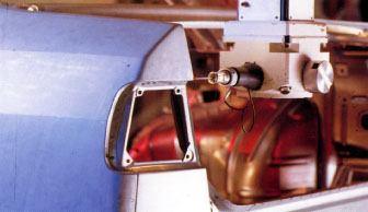

n03: stazione optometrica di controllo dimensionale con raggio laser e telecamera. Serviva per verificare la corretta geometria della scocca in modo da rilevare tempestivamente eventuali anomalie, nel qual caso si fermava la linea per rimettere a punto le attrezzature.

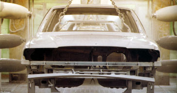

n04- Applicazione dello strato di fondo. Dopo la cottura dei sigillanti, la scocca riceve una mano di fondo mediante un sistema automatico elettrostatico a coppe rotanti e successivamente viene riposizionata in forno.

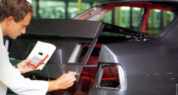

n05-Controllo qualità dello smalto. Dopo l'ispezione generale sotto una pergola luminosa con luce ad alta intensità e con luce monocromatica per rivelare eventuali imperfezioni, si passa al controllo manuale dello spessore (foto) e della brillantezza dello smalto.

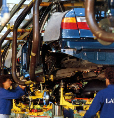

n05-Linea della Dedra, montaggio del gruppo sospensioni. Si preleva una scocca verniciata dal magazzino automatico, identificata dal computer centrale in base alla richiesta del cliente e la si immette sulla linea di montaggio. Il calcolatore predispone alle "isole" di montaggio l'afflusso dei componenti necessari quali organi meccanici, porte, cruscotto, etc.

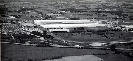

Stabilimento di Chivasso, lato Sud-1974
L'impianto, inaugurato da Pesenti nel 1962 per la produzione della Fulvia, fu rinnovato nel 1972 con l'ampliamento del parcheggio ed il nuovo reparto lastroferratura. Nel 1980 fu poi ampliato il reparto verniciatura ed ancora rinnovato nel 1990.
La superficie del terreno è di 1.240.000 mq, dei quali 230.000 sono coperti da edifici.
All'epoca vi lavoravano circa 5000 persone.
In primo piano si nota la pista di prova interna, lunga circa 4.2 km e dotata di vari tipi di pavimentazione, visibili a destra: asfalto, asfalto gibboso, selciato e pavè; di un'area allagabile, di vasca d'acqua per l'immersione e della rampa con pendenza del 30% per la prova di spunto.
Tutte le vetture prodotte venivano collaudate, fatto che contribuì a creare il mito dell'esclusività Lancia. Il piccolo capannone collegato alla pista è il reparto finizione e collaudo, dotato anche di una piccola carrozzeria, autonoma, per i ritocchi.
A sinistra, l'area di parcheggio delle vetture nuove provvista di alcuni binari ferroviari, non visibili nella foto, e collegata con un binario apposito alla stazione FS di Chivasso.
Nelle vicinanze dello stabilimento era funzionante il dopolavoro, che offriva un bar con biliardi e ping-pong, un campo di calcio e 2 campi da tennis.
L'ultimo modello prodotto fu la Dedra.
