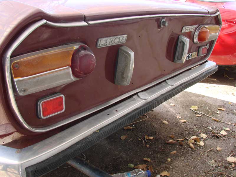

Lancia Fulvia 1600 HF 2nda Serie vista posteriore
Qualche dubbio fondato ce l'avrei sulle scritte posteriore della Fulvia ce l'avrei.
Osservate quelle LANCIA e FULVIA sulla seconda serie mi pare che sarebbero
diverse.Spero di sbagliare.Corregettemi pure.
Una buona base per un restauro,che pare sarà oneroso.

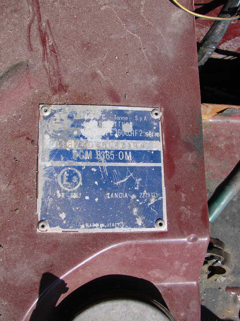

Lancia Fulvia 1600 HF 2nda Serie targhetta identificativa
Con grande dispiacere potrete constatare che la targhetta identificativa
della vettura ha sofferto dei trattamneti non proprii.La carozzeria presenta segni
di riverniciatura eseguiti almeno 2 deceni fà.Dal archivio del Lancia Club Italia
e dai fogli di produzione dovremo verificare se tale colorazione sarebbe l'originale
in quanto la trgahetta identificativa del colore sarebbe totalmente assente.
Grazie della Vostra attenzione

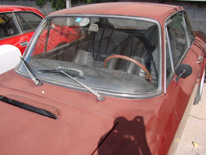

Interni in buone condizioni,cruscotto,come da foto,
cotto al sole,e anche bene,credo introvabile da una
vettura d'epoca.Togliendolo si spacchera a parecchi pezzi.
Unsoluzione facile sarebbe da rivestire ma non sarebbe molto convincente.
Quale sarebbe il Vostro parere?

Re: Lancia Fulvia 1600 HF 2nda Serie vista posteriore
Ciao Chris,è difficile fare una diagnosi a distanza avendo solo delle foto...Per quanto riguarda le targhette posteriori,sono corrette se l'auto è del 1972;
il paraurti posteriore non è il suo in quanto presenta i fori di alloggiamento delle luci targa,quello della HF lusso è completamente liscio.
Per quanto riguarda la tinta,potrebbe essere stata riverniciata con il rosso York come in origine.
Saluti V.
Carissimo Vincenzo Ti ringrazio della Tua valutazione estremamente
preziosa.Si la vettura sarebbe del 1972!.
Riguardo le targhette è confortante che siano quelle di origine,
quanto al paraurti pare che sarà difficile reperirlo,comunque quello
che ha attualmente stona parecchio!

Re: Lancia Fulvia 1600 HF 2nda Serie targhetta identificativa
Ciao Chris
Credo sia impossibile risalire al colore originale dell'auto. Gli archivi, da quel che mi ricordo di aver letto, dovrebbero esser andati persi in un incendio.
Dovresti provare a "grattare" in un punto poco visibile per verificare se sotto questa vernice trovi un altro colore. Questo, a mio modesto parere, credo sia l'unico sistema per risalire al colore originale...
Cruscotto così come specchietto laterale sono molto facili da reperire in quanto identici alle circa 50000 coupè 1,3 prodotte.
Anche il paraurti specifico del 1600 si può trovare, sennò si elimina del tutto e l'auto è ancora più bella!
