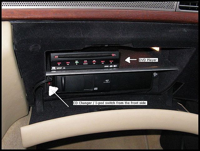

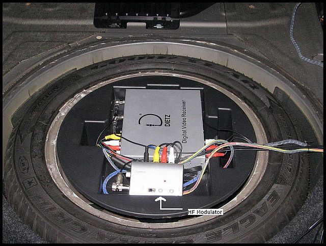

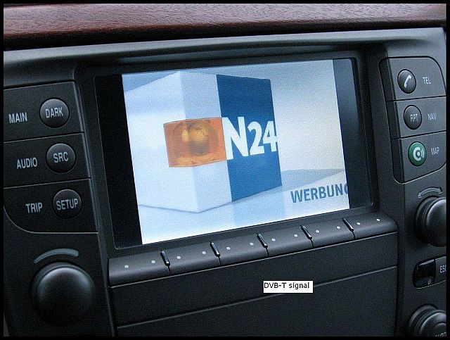

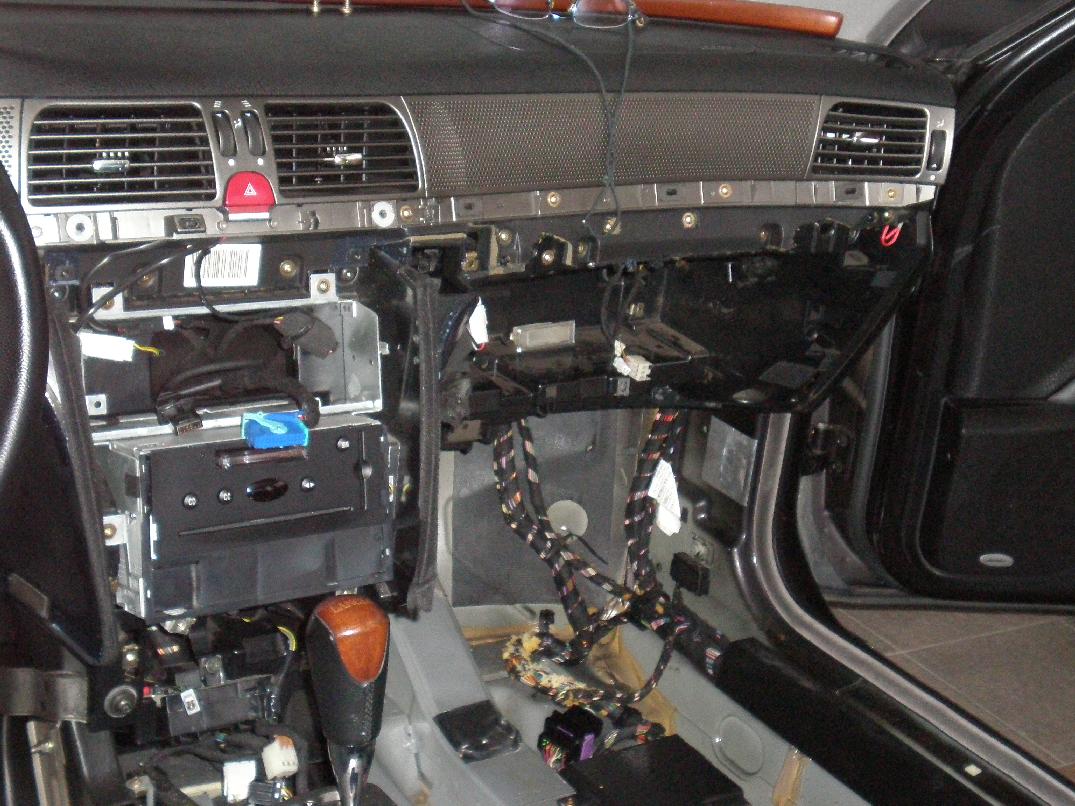

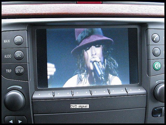

schon lange angekündigt und nun endlich am vergangenen Wochenende umgesetzt : Der Einbau eines DVB-T tuners und DVD players incl. I-pod Schnittstelle sowie Bild und Ton übers Connect bzw Bose Soundsystem.
Nachdem uns Gianni auf dem Thesis Treffen seine Lösung für den DVB-T Einbau gezeigt hat, waren die letzten Fragen zur Umsetzung geklärt und nachdem alle Teile bestellt waren, konnte es losgehen.
Anbei noch ein paar Bilder (Dank für das upgrade, nun kann ich das auch :-)), die den Grundaufbau und Ergebnis dokumentieren.

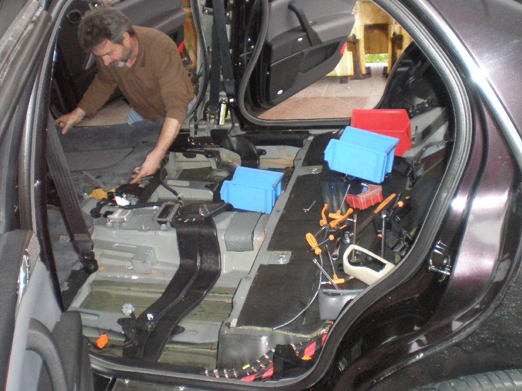

WICHTIG: Das ist nicht unbedingt etwas für Leute mit zwei linken Händen und etwas technisches Verständnis und der Mut seinen Wagen an entscheidenen Stellen zu zerlegen ist auch notwendig. Ohne Ivo würde das so jetzt sicher nicht in meinem Wagen funktionieren, dafür allerherzlichsten Dank nochmal ! Ebenso hat Ivo ja bereits für Eike und nun auch mich den line-In Eingang und Anschluß für den I-Pod vorbereitet. Dieses Kabel könnt Ihr so nicht im Handel bestellen,es muss angefertigt werden, aber da ist Ivo sicher behilfreich, wenn jemand garnicht auf den I-pod im Wagen verzichten möchte. Diese "I-pod Teillösung" funktioniert übrigens auch ohne TV/DVD Einbau !
Noch ein Hinweis, die TV / DVD Lösung funktioniert nur, wenn ein analoger Lancia TV tuner im Thesis eingebaut ist, aber den kann man ja bei ebay, z.B. Gopa shop auch gebraucht kaufen.
So, nun viel Spass beim Basteln !
Bob

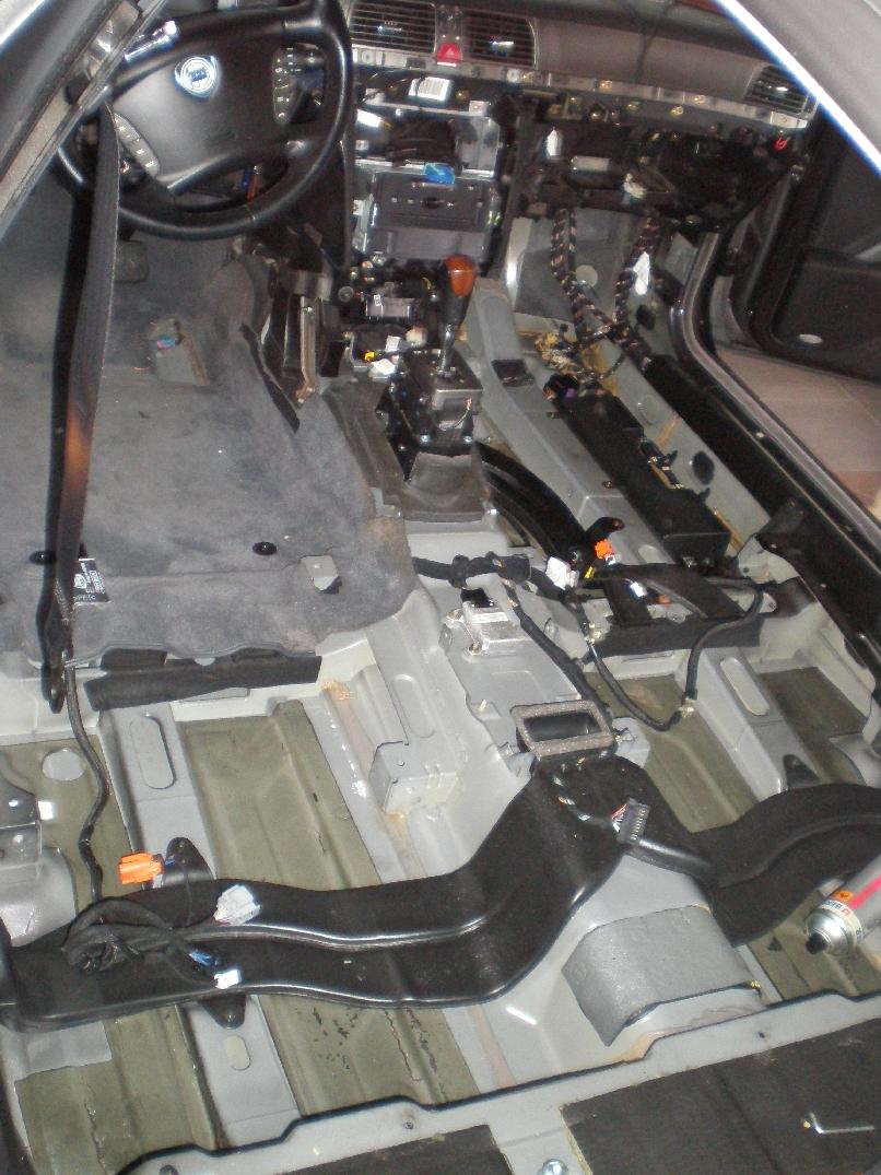

Wow, hast DU Deinen Thesis auf Leder umgebaut ? Hast Du dir die Sitze und Seitenverkleidungen aus einem anderen Thesis herausgeschlachtet oder alles beim Sattler machen lassen ?
Nachdem Du Deinen Wagen so entkernt hast, kannst Du Dich vielleicht noch erinnern, wie die Luftversorgung der Seitenausströme rin der B-Säule ausgeführt ist. Ich habe jetzt schon beim zweiten Thesis den Effekt, dass da kaum Luft herauskommt und im Vergleich mit anderen Wagen sollte das besser möglich sein.

ich hab mein graues Leder auf meine gewünschte Farbe in Beige umgebaut, war alles aus einem Schlacht-Thesis (€500.- für die komplette Ausstattung (tu) )

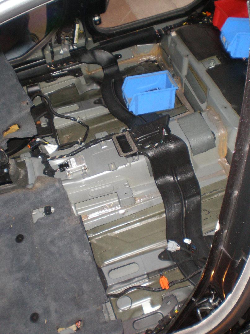

Die Luftversorgung für die B-Säule läuft über den Mitteltunnen (siehe Anhang) , und bei meinem waren die Übergänge zwischen den beiden Kanälen der B-Säule und der im Boden Ca. 0.5cm Luft dazwischen, wobei bei der Fahrerseite der Spalt mit Klebeband "gedichtet" war beifahrerseite aber nicht. Könnte sein das bei dir das selbe ist, oder bei allen Thesis.
Die Kanäle sind auch relativ dünn und verwinkelt, adürfte aber bei jedem Auto so sein.

auch die Audi Szene wird Dir nicht helfen können in dieser Sache. Wie ich bereits geschrieben habe, hatte ich bereits Kontakt zu Continetal, die ja VDO via Siemens übernommen haben. Man hat mir bestätigt, was Ivo und Alfons auch durch probieren festgestellt hat : Es geht nicht, der Connect Master Unit einen anderen TV Tuner vorzugaukeln, da genau die Konfiguration beim Ansteuern des Tuners abgefragt wird, die Lancia spezifiziert hat. Wenn sich da nicht der TV tuner meldet, der erwartet wird, bleibt Dein Bildschrim dunkel. Da kannst Du die tollsten Sachen, die Du günstig gekauft hast einbauen, das wird nichts.
Ansonsten weiss ich nicht, was Du mit den Kosten gemeint hast, die in keinem Verhältnis zur Lösung stehen. Mir ist zwar nicht bewusst, von welchen Beträgen Du ausgehst, aber lass Dir gesagt sein, dass die reine DVB-T Lösung (also ohne i-pod und DVD player) an Materialkosten nicht viel mehr als 220 € gekostet hat. Ich halte das für keinesfalls überteuert. Wenn Du gewillt bist auf einen Diversity tuner zu verzichten, dann geht es auch sicher noch günstiger.

Also, ein PKW-geeigneter Receiver muss es wohl sein, sonst ist nach dem nächsten heissen Sommer wohl Schluss mit Fernseh-schauen im Stand. Der verwendete Receiver ist zwar auch nur von -1 bis +60 Grad spezifiziert, sollte es aber tun.
