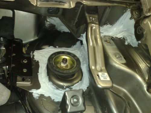

Pultroppo anche io ho lo stesso problema Musa fine 2004 e prorio oggi mi sono accorto che a sx (lato guida) ci starebbero benissimo dei pesci rossi 2 cm d'acqua + muffa!!!!!!. Qualcuno sà da dove puo venire????????? Siccome ho cambiato il parabrezza presumevo che entrasse da li ma dopo ripetute prove con l'acqua niente, sembra proprio da centro tunnel. Preferirei risolverlo io il problema evitanto di portala al concessionario.

ciao oggi ho ripreso la mia musa dalla carrozzeria per un'infiltrazione d'acqua lato passeggero .Entrava dalle cerniere del cofano. Falle controllare perchè il carrozziere mi ha detto che gli era già capitato varie volte

Si confermo n° 1 entra da dietro la cerniera del cofano n° 2 non basta dietro al blocco abs e all'insonorizzante c'è un gommone con dentro il cablaggio che va all'abitacolo pultroppo entra anche da li (in teoria devo ancora riprovarla) ma è stato pizzicato un pezzo di naylon (complimenti!) non so voi ma il mio insonorizzante sotto al tappeto potrei farci il presepio sopra visto che la muffa c'è già !!!!!!!!

Finalmente risolto dopo ore di lavoro non entra più acqua, allego foto di dove ho fatto la sigillatura (parafango interno dietro cerniera e duomo) tengo a precisare che da gommone passacavo non entrava acqua. Resta solo più da verniciare le sigillature e pultroppo rimontare tutto!!!!!!(:D

So che questa auto possiede questo difetto e colpa di una parte saladata male dal robot in fabrica se il difetto da parte delle vostre autofficine viene negato non e vero perche e pieno di lancia musa e fiat idea che possiedono questo difetto che viene risolto dalla carrozzeria!!
E cosa da nulla ma devon oessere bravi i carrozzieri a trovarlla!! E UNA COSA DA NULLA SISTEMARLA!!
