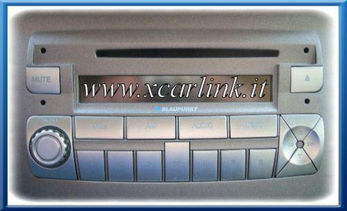

Ciao Silvio, l'autoradio della mia musa del 2012 quando premo il tasto cd mi dice "source not avaible"..quindi dovrei comprare un cavo diverso da quello che leggo su ebay..forse perché non è blaukpunt..?

..Qualora non hai il cd all'interno è cosa ovvia che pigiando il tasto cd di dice che: "la fonte non e' disponibile" .Eccepisco che, se l'autoradio e di serie, non mi risulta che sia installata marca diversa dalla Blaukpunt..ora Bosch fammi sapere...magari allega una foto o qualche dettaglio in piu'.

Ciao Silvio, ho contattato il tizio di ebay che vende i cavetti aux e mi ha confermato che la mia autoradio ha un firmware che non prevede l'uscita AUX (per questo motivo premendo CD quando il CD non è presente non viene visualizzata la scritta AUX)....forse essendo un autoradio mp3 (a differenza dei modelli precedenti) non hanno previsto un uscita supplementare......

Perdonami se non riesco al capacitarmi..Ciò significherebe che non ci si puo' neanche installare un caricatore CD esterno...NO, non puo' esistere..Vedi di quanto trovi di significativo anche qui: http://www.xcarlink.it/autoradio-2.html

la mia autoradio è quella nella foto allegata solo che non ha la scritta blaukpunt....potrei anche smontarlo per essere sicuro dell'uscita del caricatore cd..ma non ho capito come faccio a selezionare la sorgente esterna dall'autoradio....la cosa che mi incuriosisce è che nel menu ho una voce external volume (che quindi sembra riferirsi ad una sorgente esterna)....forse collegando il cavetto iso l'autoradio lo riconosce e mi abilita la selezione della sorgente con il tasto CD??????
