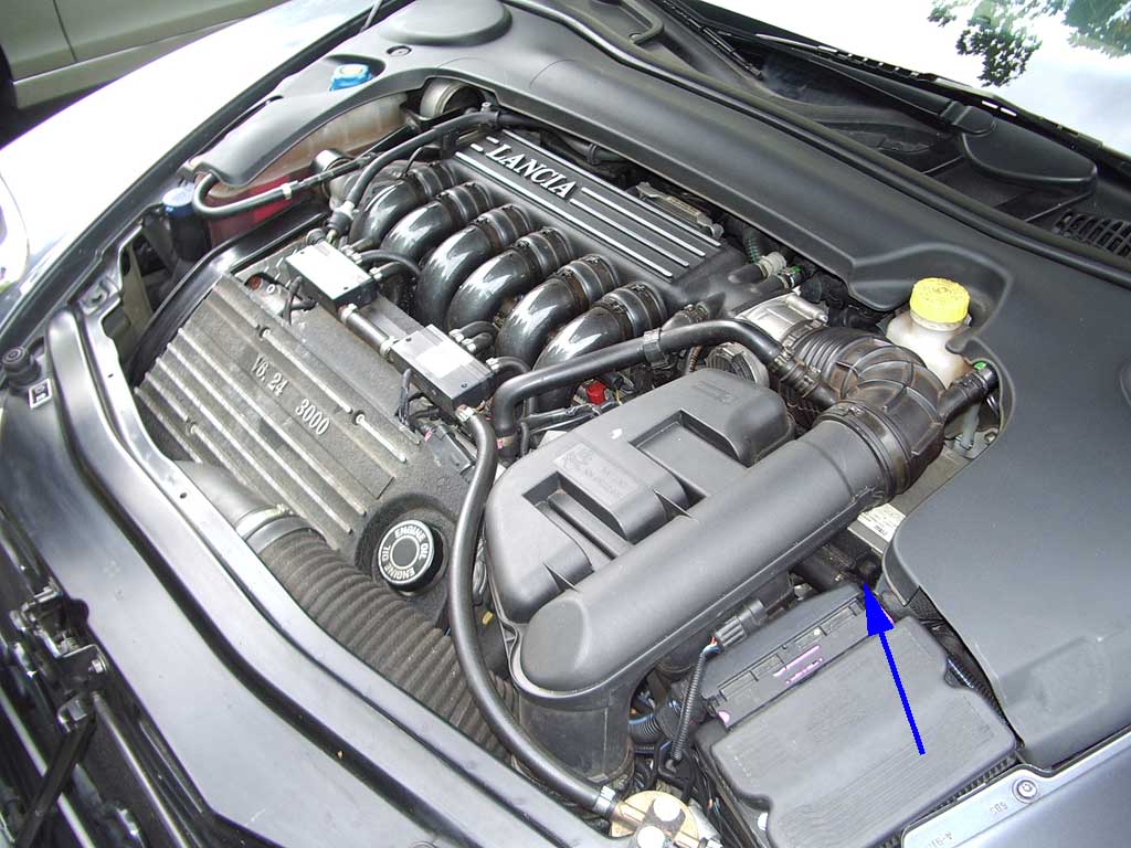

Ciao,
weiss jemand wo man den Stecker ABS Unit findet ? habe ziemlich genau die gleichen Symtome ( sporadisch ) :S

Re: Elektronik Problem
Hallo Fiore,
der ABS Block sitzt direkt zwischen Motor und vorderem Sicherungskasten, das ist ein Aluminiumteil mit Metalleitungen an allen Ecken.
Oben drauf sitzt das dazugehörige Steuergerät.
Du musst wahrscheinlich einen Teil des Ansaugtrakts ausbauen.
Ich habe dir mal ein Bild angehängt.
Ciao Ivo,
danke dir, werde das wohl hinbekommen, dank der ausführlichen Erklärung und Bebilderung (tu) ich hatte es auch fast schon dort vermutet, weil ich vor ein paar Wochen etwas von einem Scartkabel ähneldem gelesen habe, was genau dort sitzen sollte, also war es das ABS Unit-Kabel.....so einfach geht Halma
Fiore
