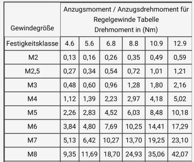

Meine Zylinderkopfschrauben weisen leider keinerlei Kennzeichnung auf. (Wie sehen eigentlich "Lancia" Schrauben aus?) Zwecks Ersatzbeschaffung wäre natürlich vorteilhaft zu wissen welche Festigkeitsklasse Lancia original vorgesehen hat. Ohne ein mir nicht zur Verfügung stehendes Materiallabor lässt sich das anhand der mir vorliegenden Schrauben also nicht feststellen.
Somit bin ich auf Angaben anderer Schrauber angewiesen, die eventuell über noch nicht ausgetauschte, gekennzeichnete Original-Schrauben oder noch besser über entsprechende Fulvia-Literatur verfügen.
Bisher kann ich nur über die aus den Reparaturanweisungen bekannten Anzugsmomente von 31,5 Nm (siehe auch vorige Beiträge) Rückschlüsse ziehen. Anhand der reichlich verfügbaren Tabellen mit Anzugsmomenten für Schrauben verschiedener Festigkeitsklassen, Reibwerte und Dimensionen lässt sich bei M8er Gewinde auf 10.9 Schrauben schließen. (siehe auch vereinfachte Tabelle im Anhang)
Sollte ich da richtig liegen, wäre es meiner Auffassung nach ein wenig oberflächlich 12.9 Schrauben zu verwenden ohne das Anzugsmoment auch angemessen zu erhöhen. Hierzu folgender Gedanke: (Gilt nicht für Dehnschrauben modernerer Fahrzeuge)
Eine Schraube ist ein federndes Element. Federn kann die Schraube aber nur optimal, wenn sie auf ca. 70-95% der Streckgrenze (elastisch) angezogen wird. Wird sie zu gering angezogen bzw. Vorspannung zu gering, ist nicht genügend Vorspannung da und die Zylinderkopfdichtung könnte undicht werden. Bekanntermaßen ist ja nun die Streckgrenze bei 12.9 Schrauben entsprechend höher.
Setzt sich mit der Zeit die Zylinderkopfdichtung bzw. auch die anderen beteiligten Werkstoffe, kann eine ausreichend vorgespannte Feder das ausgleichen, eine kaum vorgespannte Feder (steifere Schraube) jedoch unter Umständen nicht mehr. Führt man sich das am Beispiel einer Spiralfeder vor Augen lässt sich das wohl nachvollziehen.
In Anbetracht, dass sich die Streckgrenzen „nur“ um knapp 20% unterscheiden, mag das tolerabel und praxistauglich sein. Nun könnte man ja das Anzugsmoment der 12.9 Schrauben nachTabelle erhöhen, wobei dann eigentlich das Fließverhalten des Aluminiumzylinderkopfes bekannt sein müsste.
Gelegentlich vernachlässigt wird wohl auch die Wahl entsprechender fester Unterlegscheiben. Weiche „Wald- und Wiesenscheiben“ verformen sich unter der Last und graben sich mangels ausgleichender Flächenpressung oft sichtbar in das Aluminium ein, nicht unbedeutend bei oben genannten Setzvorgängen.
Der bekannteste deutsche Fulvia Ersatzteilhändler bietet interessanter Weise ja beide Schrauben Festigkeits-Varianten an, wobei die 12.9 Schrauben über Köpfe mit Innensechskant verfügen, deren mittlerer Reibdurchmesser von denen der Sechskantköpfe abweichen dürfte. Dieser Umstand sowie die Verzinkung der angebotenen 10.9 Schrauben wirken sich auf das zu verwendende Anzugsmoment bekanntermaßen auch aus…
Lasst mich an euren Erfahrungen teilnehmen bzw. welche Schrauben/Anzugsmomente verwendet Ihr. Gerne auch mit Bezugsquellen
(zu 12.9 Schrauben M8 x 110mm mit Sechskantkopf habe ich ausser bei Würth min. 100 Stck. oder China Ware z.B. noch gar nichts gefunden...).
