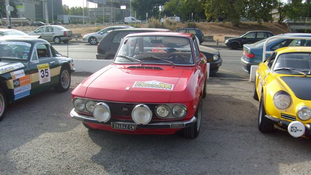

Mi inserisco in questo topic per trovare se possibile aiuto e conforto.
Premetto di essere nuovo nuovo del Forum e di non essermi neppure ancora presentato (vergogna!!!)
Ho una fulvia coupé 2 serie con la quale partecipo a rally di regolarità a media soprattutto in Francia (ho preso parte al Challenge Européen de Régularité) Si tratta di prove su strade secondarie con salite, tornanti eccetera, durante le quali devi rispettare in tutto il tratto cronometrato la media imposta e i controlli sono segreti ( come al Montecarlo per intenderci).Questo fa sì che soprattutto con una macchina poco potente come la mia il motore sia sollecitato parecchio.
Vengo al dunque. E' successo che dopo un tratto relativamente lungo con il contagiri sempre tra i 5000 e i 6000 giri il motore iniziasse a singhiozzare sino ad abbligarmi a diminuire il regime di rotazione.
Notare che i carburatori originali solex erano stati revisionati e il motore completamente rifatto, testata compresa. Col tempo il difetto si é accentuato, nonostante la sostituzione della pompa c e successivamnte nonostante l'adozione di una pompa elettrica, fino ad obbligarmi al ritiro durante il Rally d'Hivern sui Pirenei spagnoli. Il motore girava praticamente solo al minimo. Faticosamente, dopo aver fatto raffreddare il motore sono rientrato alla partenza della gara e il giorno dopo ho preso la via di casa. Su uno dei salitoni dell'autostrada, nei pressi del confine con la Francia, ha ripetuto il difetto obbligandomi a ricorrerre al carro attrezzi. Dopo una notte a Perpignan sono riuscito ad arrivare a Torino non superando mai i 3000 giri e singhiozzando comunque.
Il meccanico stavolta credeva di aver trovato il difetto nel contagiri, staccato il quale la Fulvia pareva funzionare. Purtroppo non era vero. Dopo circa un'ora di uso e un tratto percorso sulla tangenziale tra 4500 e i 5500 giri il singhiozzo è tornato.
Il difetto é diverso da quello descritto da altri forumisti comunque anche sulla mia Fulvia ci sono cavi candele "nuovi" e candere resistive!!!
In questo momento il meccanico dovrebbe esere all'opera per trovare una soluzione.
In ogni caso qualcuno ha qualche idea?
Grazie in anticipo
Alessandro
Grazie in anticipo
Alessandro
