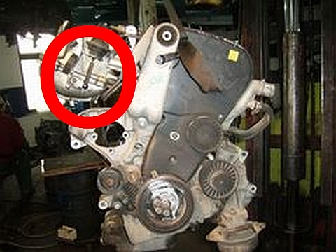

Falschluft kann der Motor darüber eigentlich nicht ziehen, da die Dose bzw. deren Steuerung so nicht direkt mit dem Ansaugtrakt verbunden zu sein scheint. Die Dose hätte durch Nichtfunktion eigentlich nur Einfluss auf die Drosselklappensteuerung. Nur erschliesst sich mir der Sinn nicht unbedingt. Die Drosselklappe wird doch durch das Gaspedal gesteuert und gibt über den Poti Signal an das Steuergerät resp. Einspritzung. Warum sollte man (aus der gegenüberliegenden Seite des Motors eine Unterdruckdose anbauen, die von einem (elektrischen) Ventil angesteuert wird und durch einen Stößel auf einen Hebel wirkt, der wiederum (angeblich) die Drosselklappensteuerung beeinflusst?
Ich füge hier mal ein Bild ein, welches ich im Netz gefunden habe. Ist aber nicht von unserem k. Der große Kreis kennzeichnet die Lage der Dose und der kleinere das elektrisch gesteuerte Ventil. Die beiden sind mittels eines Schlauches verbunden. Bessere Bilder gibts morgen.

Wie versprochen anbei ein paar aktuelle Bildchen. Hoffe ihr könnt ein wenig Licht ins dunkel bringen.
Edith: Im Anhang noch ein Bildchen ausm Netz. Mehr schlecht als Recht aber dort sieht man noch genauer, wo das Teil (Dose mit Stößel) sitzt.

Da steht doch V.I.S. bei dir auf dem Ventildeckel, oder? Variable Intake System... Such mal bei Wikipedia danach.

Super! Danke! Manchmal liegt die Lösung doch so nah. Kann mir noch jemand sagen, ab welcher Drehzahl das beim k schalten sollte?

Ich habe das hier im Fiat Coupé Forum gefunden.
"Das sorgt dafür, das unterhalb von 5400 rpm ein langer Ansaugweg wirkt. (Hohes Drehmoment bei niedrigen Drehzahlen)
Ab 5400 rpm öffnen sich Klappen im Ansaugkrümmer und es wirkt ein kürzerer Ansaugweg. (Hohe Leistung bei hohen Drehzahlen)."
