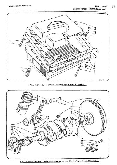

Ciao a tutti, avrei un problemino ho provato a staccare la coppa dell'olio della mia 2c che sono 20 anni che sta ferma per poter prima di tutto pulirla da tutto il deposito che ci sara' sicuramente ed perche' il tappo dell'olio e' rovinato da una struciatura che gli e' stata data onni orsono ed qundi impossibile da svitare qualcuno di voi mi puo' dare notizie ?? ovvero presuppongo che non si stacchi per via del tempo ok ma ha un dente questa coppa motivi per cui non viene proprio via avendo ovviamente levato tutte quelle vita a brucola che la sostengono.
Spero che qualcuno abbia una risposta altrimenti non so cosa inventarmi purtroppo e' poco che ci sto mettendo le mani sopra e non conosco molto bene il tipo di veicolo grazie a tutti.
Re: Pulizia succheruola
Probabilmente è solo la guarnizione incollata, ti allego l'esploso.
