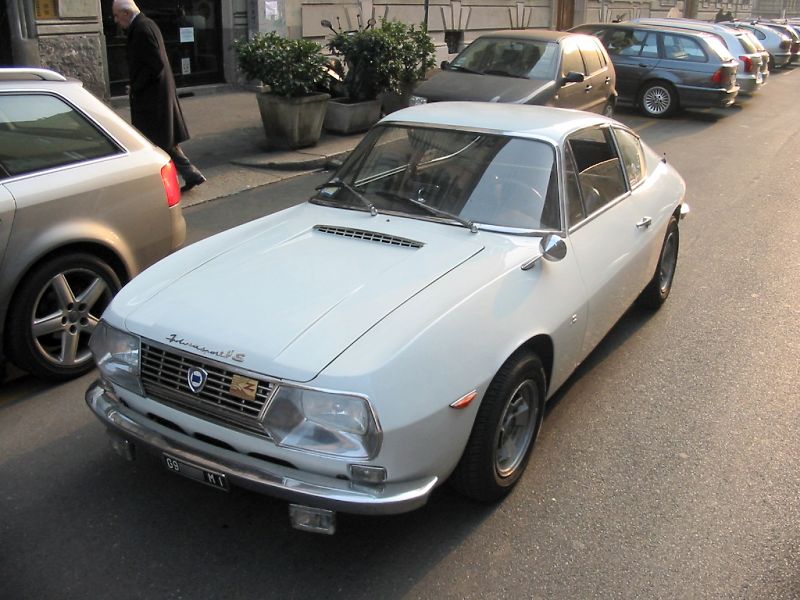

Antonio
Re: Montaggio specchio fulvia montecarlo
Messaggio da leggere da Antonio »
Grazie Claudio. Il Matador è quello che vedi montato su questa foto, quando vuoi ci riscriviamo.
Grazie ancora e ciao
