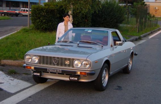

se ho capito bene quella di Daniele è una 2a serie quindi quelli cromati piatti come quella di Dante sarebbero i suoi :
http://www.viva-lancia.com/betadante/sp ... 0MI-VE.jpg
ma dato che DanRap stesso dice ".. me ne fa importare poco o nulla della storia" quelli della 3a o 4a serie della spider / coupé effettivamente si trovano molto più facilmente

Le Beta spider uscivano in alternativa con lo specchietto piatto (dovrebbero essere quelle in origine destinate all'esportazione) o con quello bombato. Se vuole maggiore visibilità suggerisco a Daniele di cercare quelli piatti sx e dx, che danno una buona visibilità e anche non considerando il discorso storico legano meglio con le finiture della s2 e non necessitano di sostituzione dei triangoli di non facile reperibilità se vuoi i forati bianchi (non atermici), specie per il dx.
