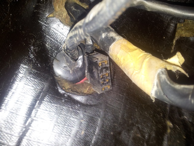

salve io posseggo una thema 8.32 dell' 86 prima serie , lato passeggero go trovato solo uno spinotto libero 4 poli in linea con un filo di massa e tre fili provenienti rispettivamente dai poli 2-20-22 della centralina iniezione , con che strumento ci si collega a tale spinotto?
Volevo chiedere chi fosse cosi gentile da mandarmi una foto del particolare del fissaggio della centralina abs che me la sono trovata a penzoloni sotto la moquette.
grazie

a quanto sono riuscito a capire la thema 8.32 prima serie non ha presa diagnosi , si puo solo fare una ricerca guasti usando il pr01

esattamente la prima serie nessuna diagnosi ma anche le seconda serie non hanno sistema di diagnosi vero sono sempre sistemi posticci dal quale si capisce ben poco.

Con il FIAT LANCIA TESTER si fa una vera diagnosi, ma solo con quello :D
