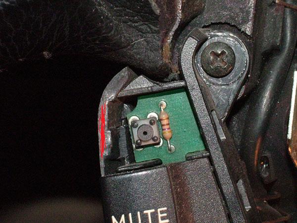

Ma per levare il tastino metto un cacciavite a punta piatta nella fessura che c'è tra il tastino e quella copertura di plastica e faccio leva? Nella zona rossa evidenziata nella foto è giusto?

Si Bixi, devi far forza nella posizione indicata.
La rimozione dell'airbag può aiutare (in quanto si ha più spazio per potersi "muovere"), ma non è indispensabile.
A maggior chiarezza, ecco qualche foto.
Il cacciavite piatto, va infilato nella fessura presente tra il tastino e la base sottostante nella quale si va ad incastrare, passando da dietro il volante :
Tieni presente che i tastini si agganciano alla basetta sottostante, tramite due dentini in plastica.
Qui si vedono quelli del tastino superiore :
e qui quelli del tastino intermedio :
I due dentini si vanno ad incastrare in appositi alloggiamenti ricavati sulla basetta e nella foto seguente si vedono quelli relativi al tastino superiore :
Devi solo fare un minimo di attenzione e lavorare ruotando leggermente a destra e sinistra il cacciavite in modo che la parte piatta faccia da leva.
Quando avrai tolto il primo, ti renderai conto che il lavoro è proprio una stupidata, ma in questi casi è sempre la paura di rompere qualcosa che frena anche le azioni più semplici ...

Sono risucito a rimuovere il tastino volume meno ho spruzzato un po'di riattivante elettrico però il tasto nn funziona lo stesso.
Quando ho levato il tasto è venuta fuori anche una cornice in gomma che non so come devo rimetterla, l'ho messa li un po' così.
Poi il tastino che ho io nn è proprio come questo nell'immagine manca quel blocchetto con 4 piolini neri e manca anche quel fusibilietto arancione. Vabbè dai gli altri tasti funzionano a dovere anche se il tasto per l'abbassamento del volume non va amen usero la rotella dall'ics. Se no se hai qualcos'altro da suggerirmi ben venga..

Per curiosità, hai provato a rimuovere la copertura di un tastino funzionante e ad osservarne la struttura sottostante ?
Se lo avessi fatto, credo avresti visto che in quel caso l'interruttorino era presente ; in sostanza, nel tuo caso, si è rotto l'interruttore (e in questa condizione il disossidante può ben poco ...).
Credo vi siano tre soluzioni :
- te lo tieni così com'è
- smonti la basetta, recuperi l'interruttorrino, lo riposizioni correttamente e lo risaldi
- acquisti un blocco nuovo di comandi al volante

Ok grazie simone proverò a vedere un pulsante funzionante com'è, comunque mi sa lo terrò così tanto non è poi così indispensabile quel pulsante. Il volume vorrà dire lo abbasserò dall'ics.
