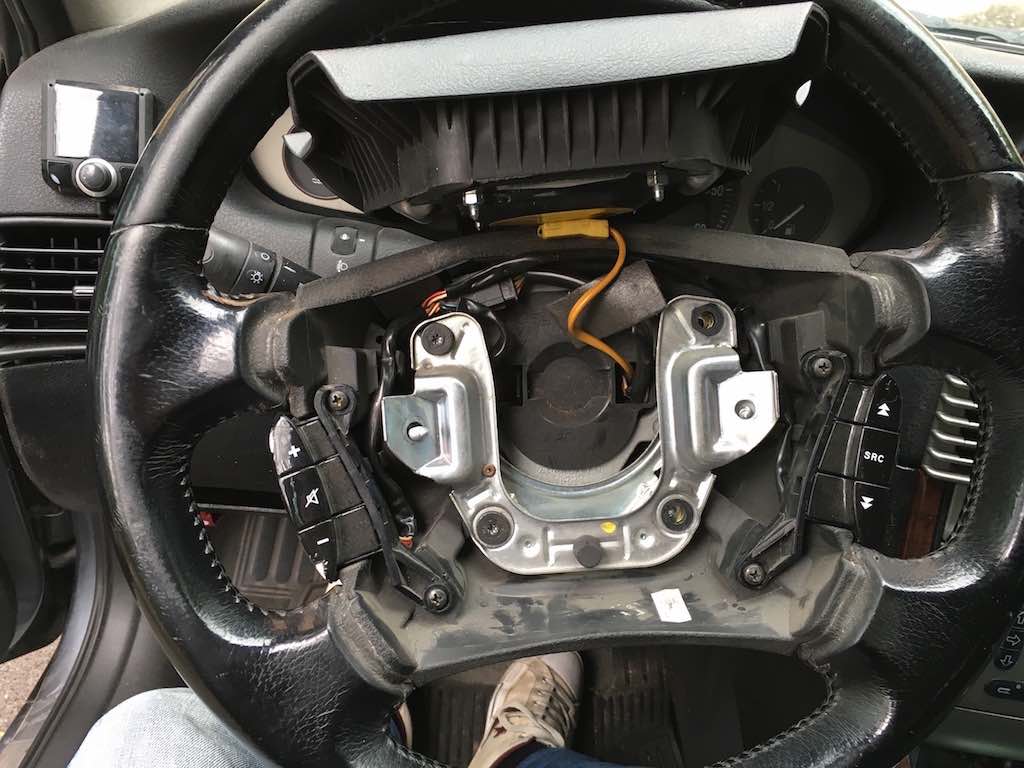

Ciao, riapro questo post perché ho un problema con i comandi al volante che improvvisamente hanno smesso di funzionare,
Ho cambiato i microswitch ma non ho risolto il problema.
Volevo sapere se posso fare qualche controllo con il tester per verificare quale microswitch è in corto.
Allego 2 foto fatte durante il lavoro.
Grazie.

Re: Comandi radio al volante della lybra non corrispondono più
Certo che puoi controllare con un tester, metti in ohm ( o il cicalino ) e deve condurre quando premi.
Appena fatto la verifica, con il tester ho verificato tutte le piste ma i comandi non ne vogliono sapere di funzionare.
Credo che li dovrò cambiare.
