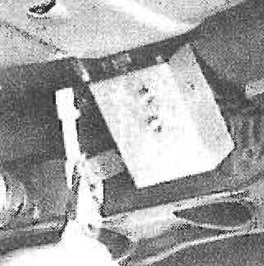

Re: Bremskraftregler Hinterachse Thema Turbo 16V LX Serie III
Danke für Deine Hilfe, Martin.
unter meinem Auto sieht es es so aus (siehe Anhänge). Also ähnlich, aber deutlich leerer. Wäre toll, wenn Du Deine Kamera mal unter Deinen Thema halten könntest, damit ich einen Vergleich habe für meine weitere Suche (oder sonstige Abhilfe).

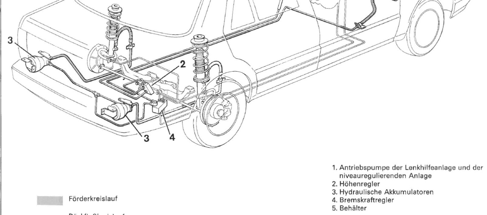

Hallo Tobias,
hier meine Bilder. Stimmen mit dem Werkstatthandbuch nicht so ganz überein, meine ich, aber meiner ist ja auch immerhin schon phase II.
mein erster Gedanke wäre: muss so ein bremskraftregler überhaupt sein? Was denkst du?
Gruß und viel Erfolg
martin

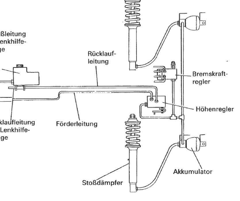

Guten Morgen, der Thema LX ist mit einer Niveauregulierung ausgestattet. Das Bauteil in der Mitte ist der Höhenversteller. Der Bremskraftregler befindet sich rechts am Fahrzeug, in der Nähe des hinteren Stoßfängers. Die Bremskraft ist gewichtsabhängig und passt sich der Belastung durch den Höhenversteller an.
Die an der Achse montierte Verbindungsstange Ihres Fahrwerkshöhenverstellers fehlt. Diese Verbindungsstange muss sich in einer sehr präzisen Position befinden. Deshalb funktioniert Ihre Bremsanlage nicht richtig, da die Niveauregulierung des Fahrwerks nicht ordnungsgemäß arbeitet.
ja, deckt sich mit den zeichnungen in meinem werkstatthandbuch
dann sind die fehlteile ja immerhin doch überschaubar...
ein besseres bild kann ich in meinem wkhb nicht finden

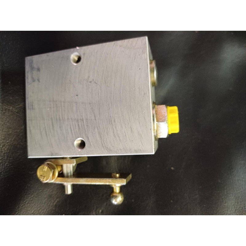

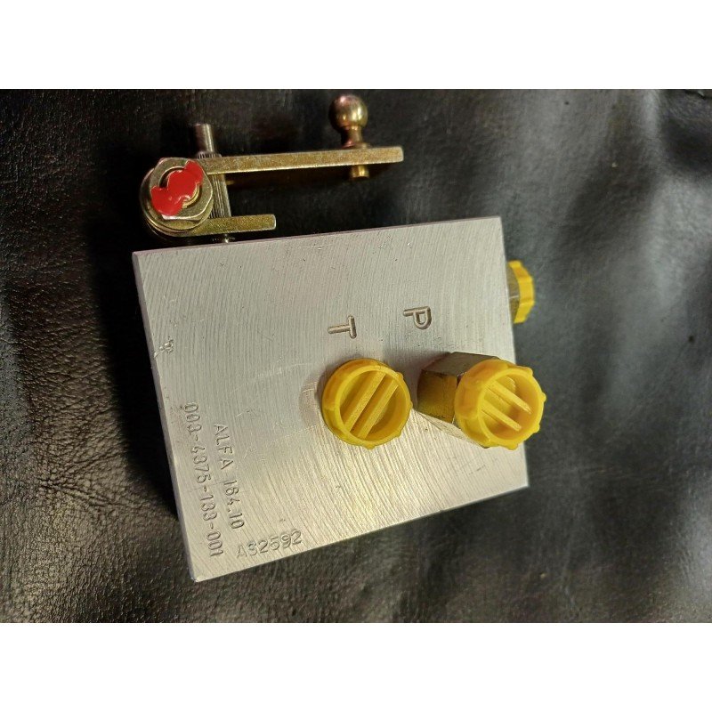

Der fehlende Hebel ist im Lieferumfang des Höhenverstellers 3 enthalten; er ist nicht separat erhältlich. Es handelt sich offensichtlich um ein sehr seltenes Ersatzteil.
